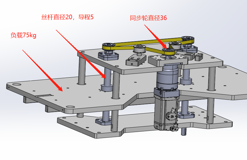

如图,电机减速机输出端连接一个同步轮,同步带动丝杆升降带动负载,同步轮主从动轮直径相同,是否可以理解成电机就是带动的丝杆在做垂直升降运动,如果这种机构要计算扭矩,惯量是否匹配,应该如何计算,计算哪些参数 1679281206856.png
发表于 2023-3-20 11:16:44 | 显示全部楼层
扭矩就是计算你选型丝杆直接驱动负载所需的扭矩,算上丝杆效率、同步带效率、减速机效率、减速比、安全系数,最后得出电机扭矩
传动系统惯量,就是计算丝杆转动惯量*2+减速机转动惯量+同步轮转动惯量*3+惰轮转动惯量*2,这些算好了之后看看和伺服电机的惯量比是否满足驱动要求
你这负载用什么导向的?导向机构没看到啊,还是说就靠两根丝杆,既做驱动也做导向?
导向轴画出来了,导向套没画,看着像那4根柱子  发表于 2023-3-20 11:38

发表于 2023-3-20 11:52:33 | 显示全部楼层
缺少重物上升加速度。
产生的最大力F=mg+ma+f;f,导向摩擦,a负载加速度。
扭矩T=Fp/2πn1;p导程(m),n1就是正效率。
扭矩乘个安全系数,得出一个结果。
惯量比对,按照一楼老师说的那样。

是的,那四根就是导向轴,套没有显示出来

我觉得你可以这样做
电机加减速器连接齿轮,两个丝杠轴端固定从动齿轮,电机一转,两个丝杠也跟着转动了,这样两丝杠的同步运动性能比较理想
也可不用减速器,依靠齿轮做减速 ,小:大齿轮1:2 1:3,1:5 这样的速比
