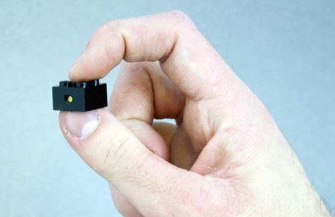

 楼主| 发表于 2023-3-17 14:54:57 | 显示全部楼层
譬如朝露 发表于 2023-3-17 14:16
去公安局问问吧,估计他们一年总得收缴几个针孔摄像头
这种也是要有成像距离的,贴上面是拍不到的
