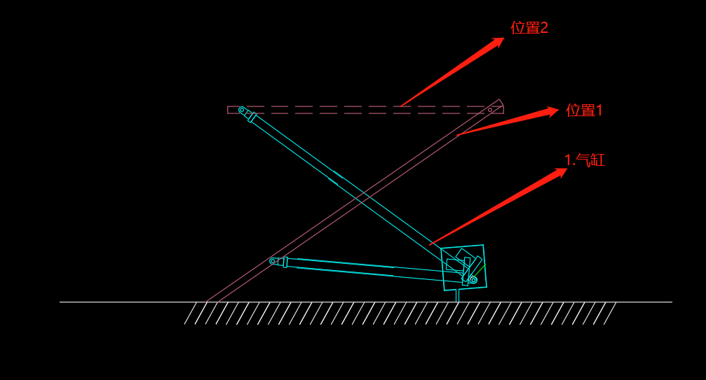

    这两天接了一个项目,是一个气缸顶升一个平台,平台是实心的,重量大约400kg,用一个气缸实现顶升,如下图

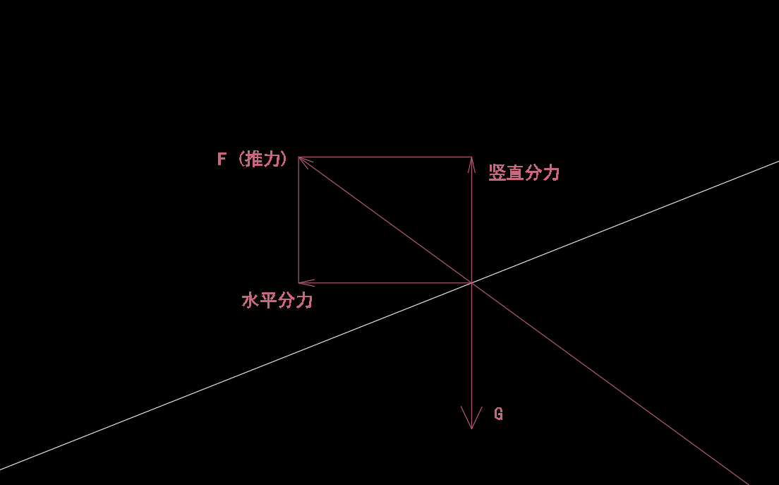

     我想了一个,应该是把气缸的推力,分解成水平和竖直放置,其中竖直方向的力用来平衡平台的重力,这应该是静态无加速度的情况下的计算,如下图
     这种计算方式是不是对的,心里不太确定,请大家看一下。
发表于 2023-3-14 18:12:48 | 显示全部楼层
用SW做一个动画模拟,可以把整个运动轨迹需要的力全部给你展现出来。

发表于 2023-3-14 19:58:39 | 显示全部楼层
没有尺寸要求的话把剪叉当同步机构吧,气缸垂直顶升好了。用剪叉机构驱动的话那个启动力矩太大了。气缸肯定不够的。
发表于 2023-3-14 21:19:37 | 显示全部楼层
在位置2用力矩平衡,列个方程就出来了,大学理论力学肯定没得满分
发表于 2023-3-15 09:57:36 | 显示全部楼层
要求起始高度低,力量大,气缸几乎没有办法
发表于 2023-3-15 10:02:21 | 显示全部楼层
压力角太大了,至少要用175缸径的气缸了,建议直接用油缸或使用钢丝滑轮
发表于 2023-3-15 10:14:11 | 显示全部楼层
人有多大胆,地有多大产啊
400KG的平台用气缸顶升?而且还要剪式布置?
就你图中所示的气缸布置角度,大概估计了一下,初始的启动推力,应该超过两吨。气缸缸径最少要250mm以上才行
而且气体具有压缩性,随着抬升过程气缸和水平面的夹角不断变大,会出现窜动现象。
建议还是用液压缸

 楼主| 发表于 2023-3-15 15:44:35 | 显示全部楼层
使用simulation吗
