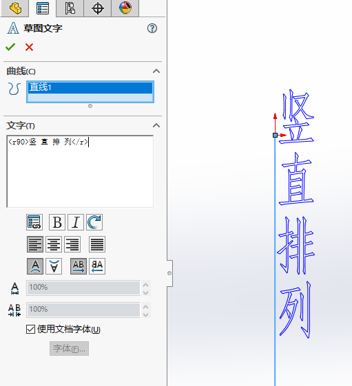

solidworks草绘实体上文字怎么竖着排列,我只能一个字一个字的敲回车
发表于 2023-3-14 15:11:19 | 显示全部楼层
r30改成r90

如图,文字输入栏下方第一排,第四个,旋转,然后修改角度

 楼主| 发表于 2023-3-14 19:45:45 | 显示全部楼层
成功了,谢谢你
