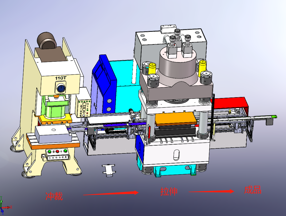

去年年底接了一个项目,其中冲床连线部分考虑到自己没做过而且市场做这块很成熟,联系了6家专业送料机厂家,都说节拍要4秒以上(不含油压机工作时间,只算取放料时间),由于节拍距离客户目标有差距和报价过高,只好硬着头皮自己做。现在调试到2.4秒,我观察了一下视频,应该还能提升到2.1秒,就那么0.4秒太困难了

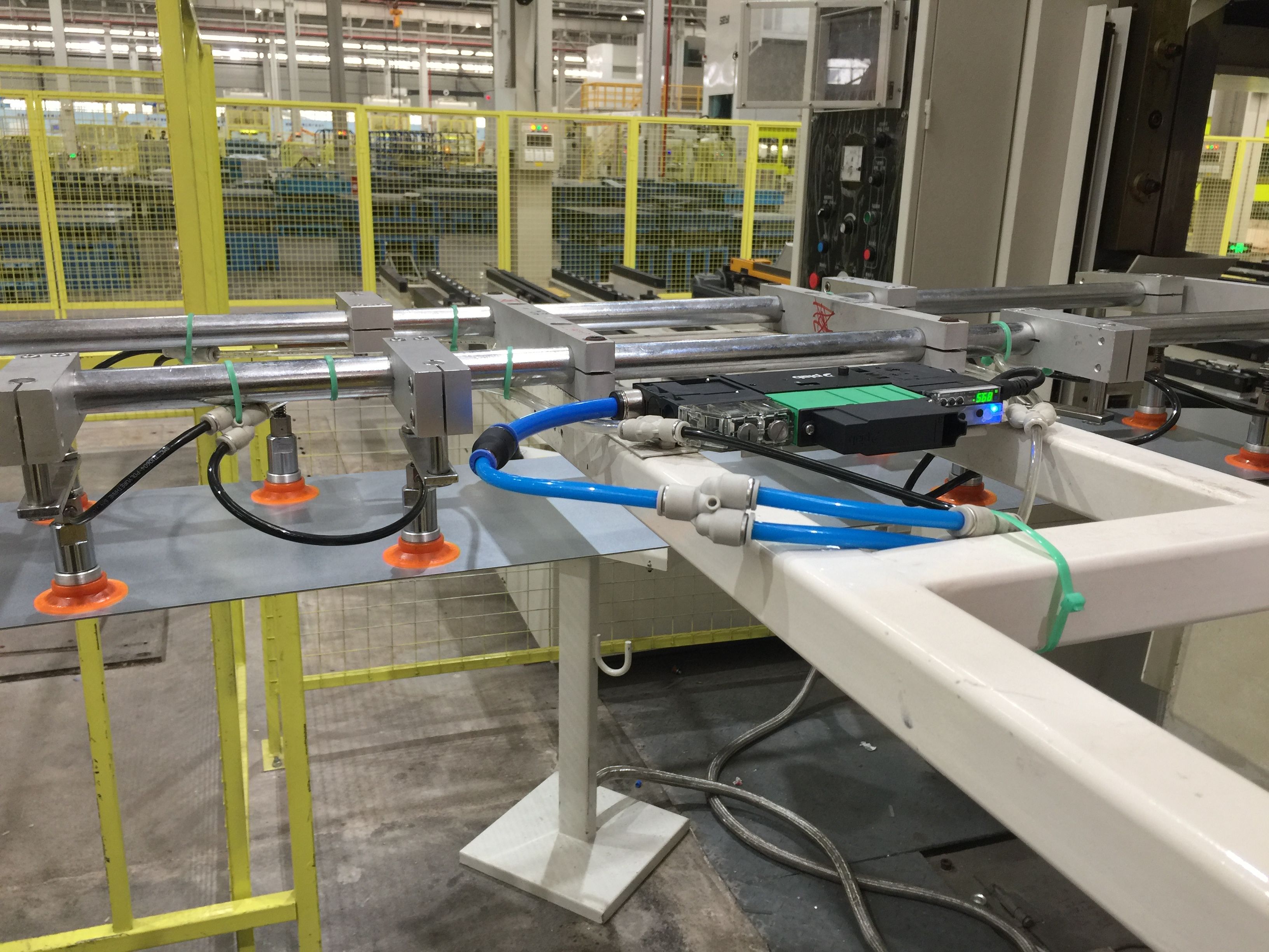

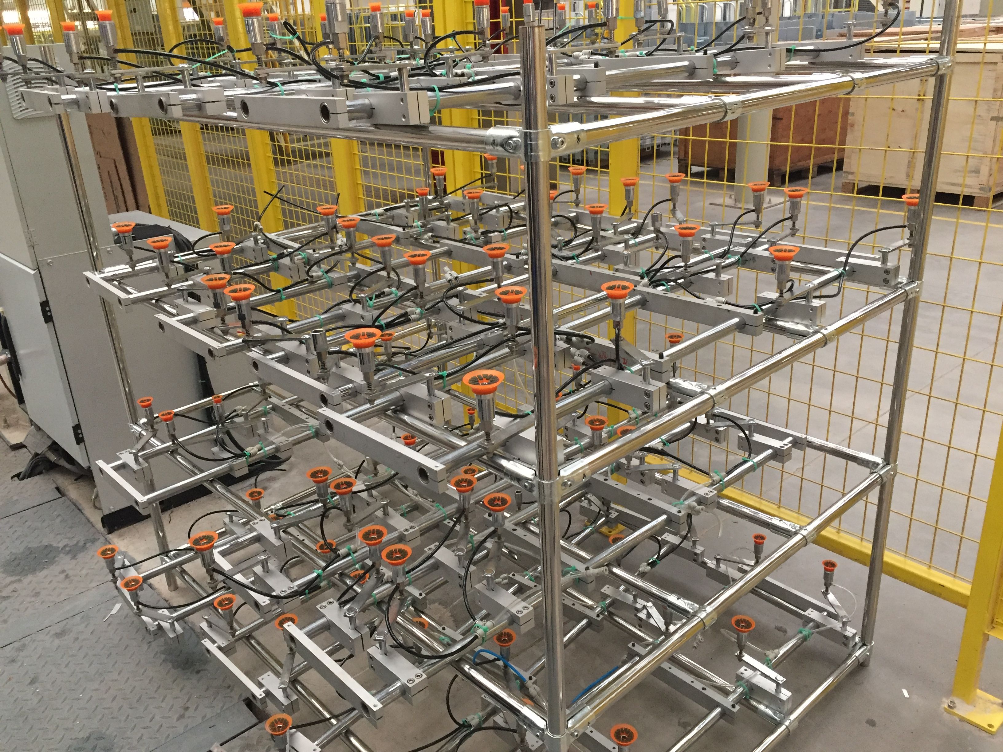

格力长沙工厂,7工位冲压连线(空调钣金制品),设计目标6~9片/min。由于钣金件有油,吸盘打滑,定位不准,加上真空发生器耗气量大,压力波动导致真空系统抓取不稳定,6片/min的目标都无法稳定达到。
推荐客户更换了PIAB的吸盘、真空发生器,效率提升至12片/min:

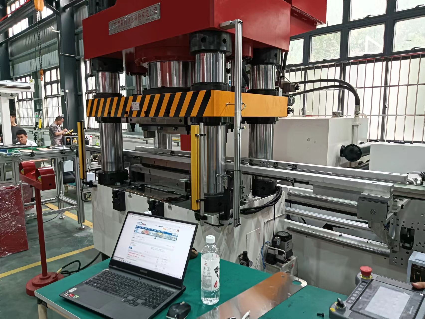

 楼主| 发表于 2023-3-19 22:28:20 | 显示全部楼层
今天得到一个伺服专家对伺服电机的调试,目前最快速度达到1.8秒一次取放料,提高速度的同时还大大降低了机器的抖动。主要调整了驱动器的增益和电机的加减速参数
三次元机械手行程举升18mm、夹取50mm、取料770mm。我现在保守点调慢到2秒一次取放料
我录了一段工作视频,根据我分析,如果客户还给我机会和时间,按现在的运行速度我再优化其他动作,不提高行走速度的情况下,可能能达到1.5秒

发表于 2023-3-20 08:04:13 | 显示全部楼层
展会中又看到调试伺服电机的视频,在上面摆了一杯水。
在优化前,运动终止点水面晃动。
在优化后,运动终止点水面静止。
可作为参考
