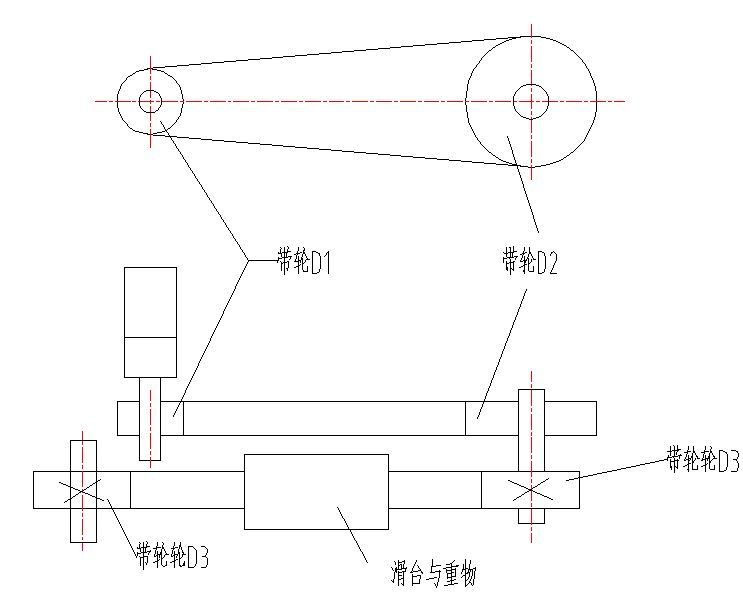

带轮D1是主动端,连接电机与减速器,以及从动带轮D2,D1轮与D2轮减速比为1:2,带轮D2通过一根传动轴,连接另一个带轮D3,两个带轮D3承担滑台与重物
电机在启动后,带动从动轮D2,从而带动轮D3,从而实现重物的平移运动
如果等效到电机端是否可以这样计算:
J=1/2*M轮1*R1^2+(1/2*M轮2*R2^2)/减速比+2×1/2*M轮3*R3^2+M(滑台+重物)*(L/2pi)^2
谢谢!
