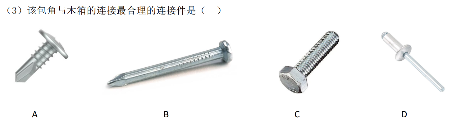

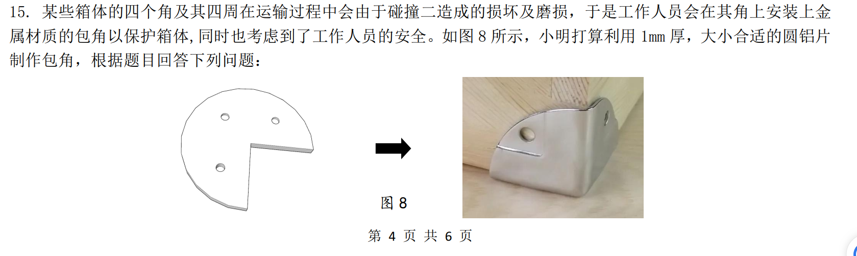

发表于 2023-3-11 13:10:24 | 显示全部楼层 |阅读模式
这是浙江通用技术考试的题,你选什么?: T) V# X& ?3 Y- \0 q

答案是A" t2 `# d2 S- c# g! A" f4 M) u

答案A好像没有什么不对,难道有其他问题,求解
发表于 2023-3-11 13:53:02 | 显示全部楼层
实际中我会选B,因为小铁片不掉就行

B会钉到箱子里面  发表于 2023-3-11 13:55

楼上几位以为是选择的答案有问题?我看应该有问题的是包角的圆片图片和实际的包角不符
发表于 2023-3-11 15:52:00 | 显示全部楼层
直觉就是包角的钣金件展开图与折弯后的形状不符。还一个能不能解释一下为什么是这答案?

不能破坏木箱子的话,我选择E 贴胶带,不掉就行。
发表于 2023-3-11 16:45:29 | 显示全部楼层
如果只能ABCD选,那AB都可行,而A对木箱子损伤最小。
