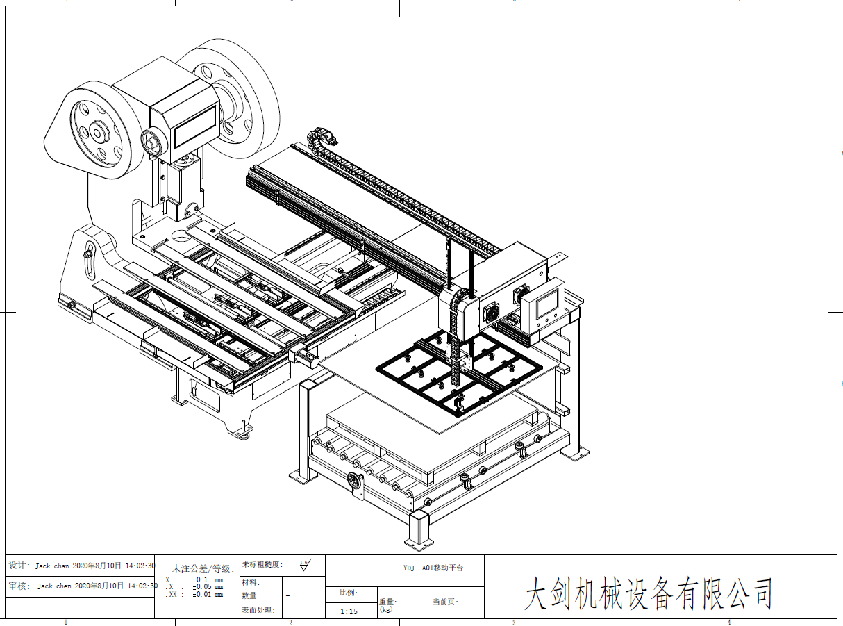

机构图例-2

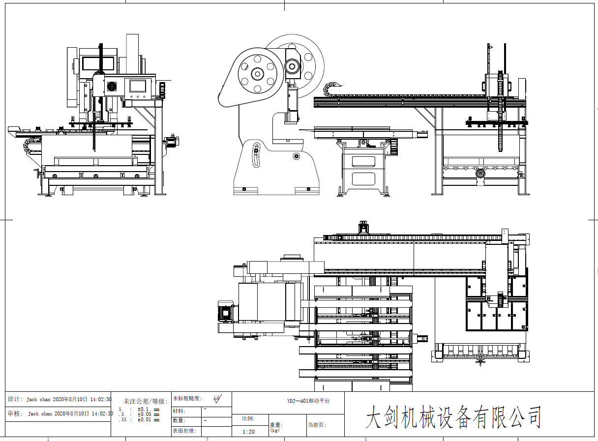

发表于 2023-3-11 09:18:39 | 显示全部楼层
竟然没有总体尺寸,你这是装配图吗
而且那个压力机明显是作为配套设备出现的,就不应该以粗实线绘图。
好好翻翻制图标准吧
