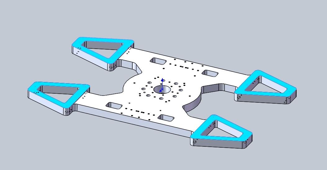

1.整个转盘直径约700mm
2.整个转盘大约6kg,4个选中的面约负载0.5kg/处,即整个负载在8kg

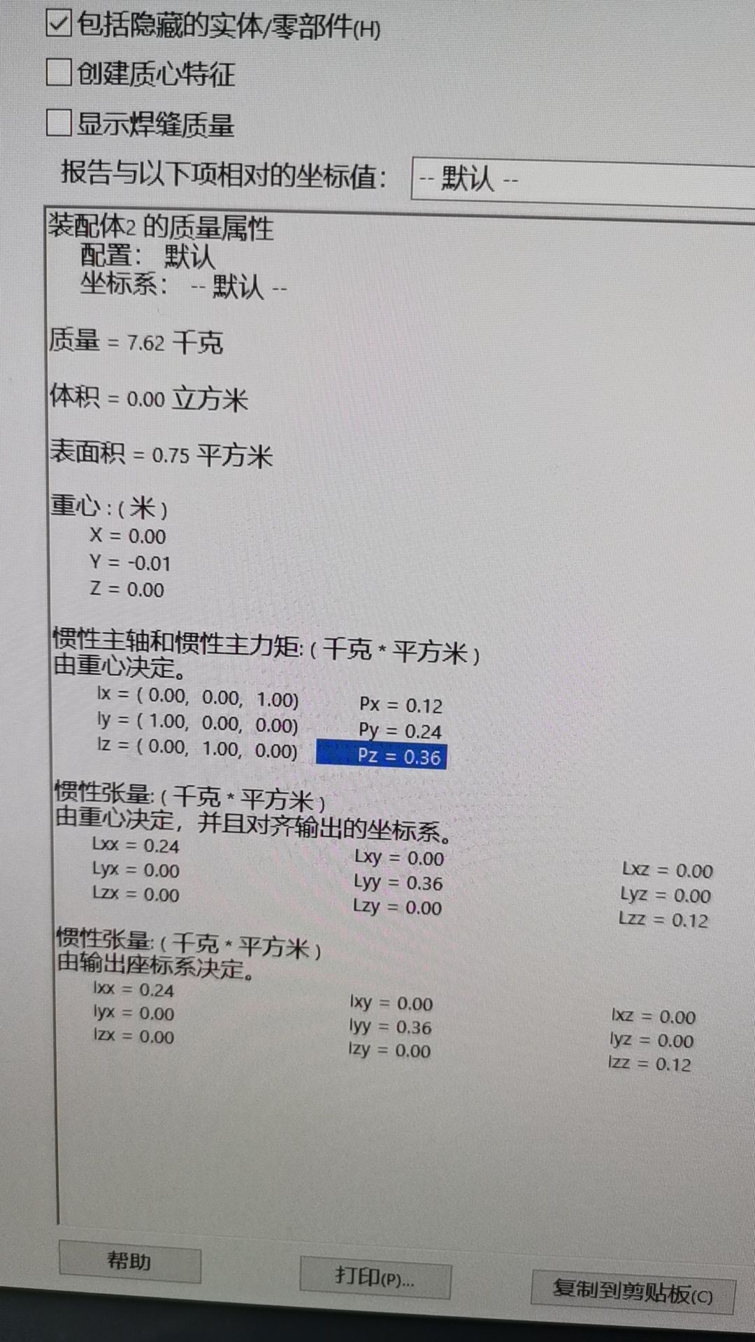

3.打算选DD马达,预计工况是转180°/0.25s,停1.3S,然后在转180循环(可以180°来回转,也可以360 一个方向一直转)
4.软件给的转动惯量0.36 (自己不会算)
现在DD 没选,转盘也设计好
四个选中的面每个负载0.5kg
四个选中的面每个负载0.5kg

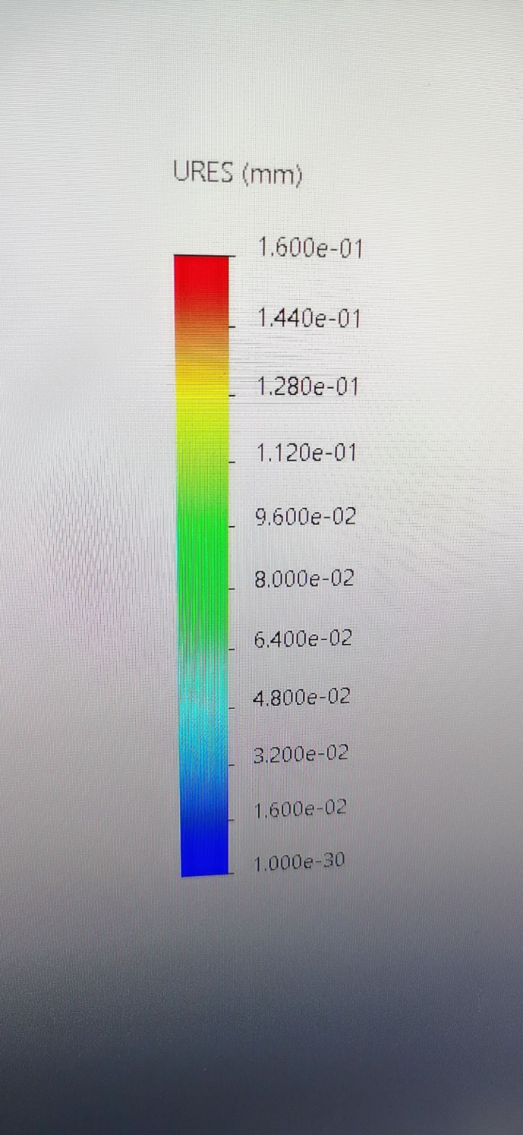

自己分析的形变
自己分析的形变
转动惯量
转动惯量
 楼主| 发表于 2023-3-10 20:44:02 | 显示全部楼层

发表于 2023-3-11 09:33:13 | 显示全部楼层
供应商用来做什么的?
 楼主| 发表于 2023-3-11 20:15:48 | 显示全部楼层
|毛毛虫YH发表于 03-11 09:33供应商用来做什么的?
加工中心啊

发表于 2023-3-11 23:04:52 | 显示全部楼层
用软件算一下转动惯量,看看和DD马达匹配吗,还有加速时的扭矩是否足够,还要考虑DD马达轴向承载能力
 楼主| 发表于 2023-3-11 23:38:49 | 显示全部楼层
|丹枫911发表于 03-11 23:04用软件算一下转动惯量,看看和DD马达匹配吗,还有加速时的扭矩是否足够,还要考虑DD马达轴向承载能力
有计算方法吗
发表于 2023-3-12 09:44:39 | 显示全部楼层
感觉楼主这个速度要求有点高啊~
你是0.25秒启停,转180度。。咱假设加速段是0.1秒转90度,假设哈
那么角速度就是15.7弧度每秒,,角加速度就是157弧度每二次方秒
根据公式扭矩等于角加速度乘以转动惯量,通过你给的表看惯量是3.6牛米方
即565.2NM
即DD马达需要565.2NM的力矩,这得多大的DD马达啊。

 楼主| 发表于 2023-3-16 23:10:08 | 显示全部楼层
我是想优化转盘
