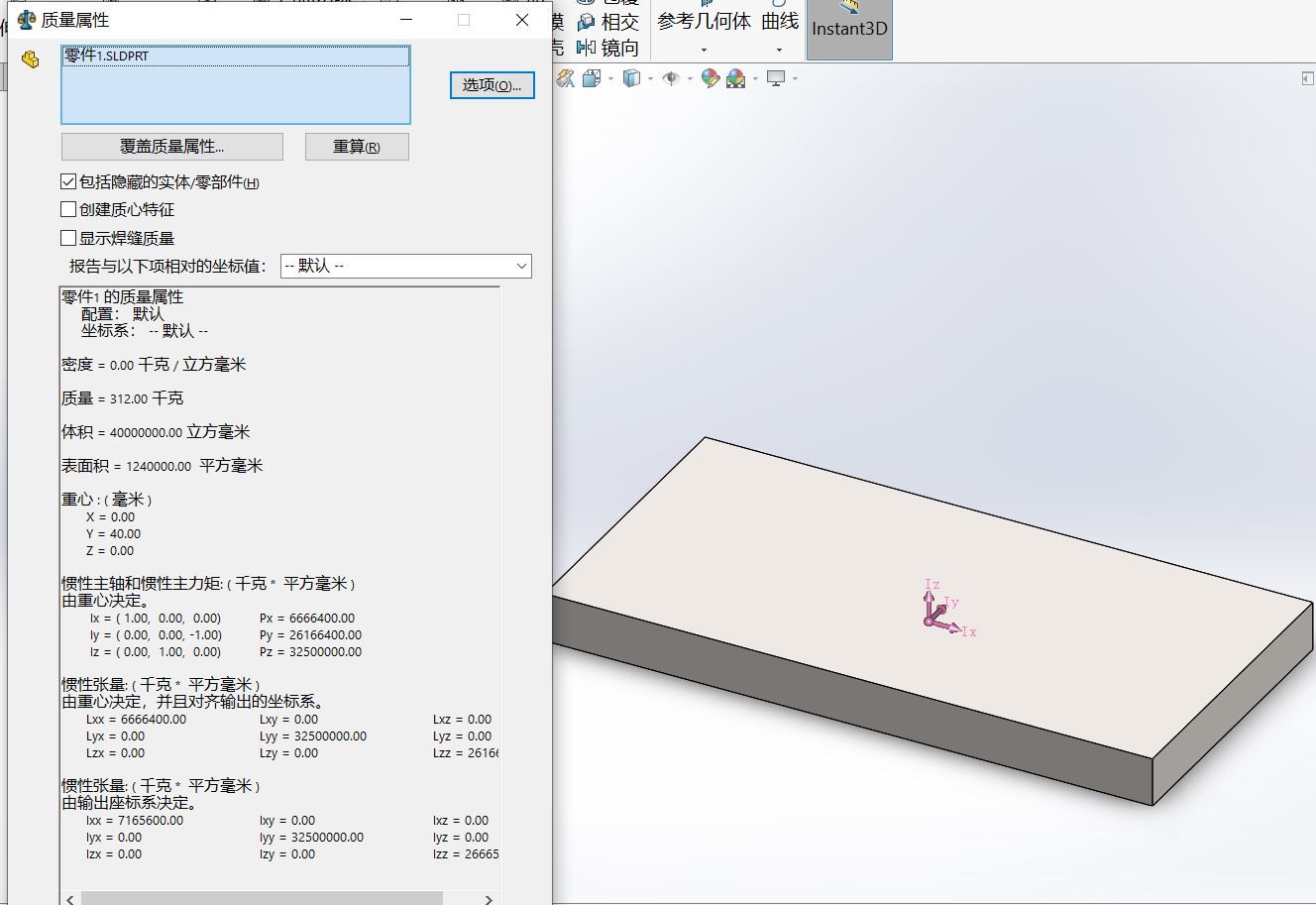

有两种零件,零件1是负载可以沿着X轴、Y轴、或Z轴移动,但是SolidWorks工具中的质量属性,罗列两种类型的惯量,比如重心决定还是坐标决定
每一种惯量类型里,又分成了XY,YX,yy,zy,zz 那到底是具体哪一个数值对应于惯量?

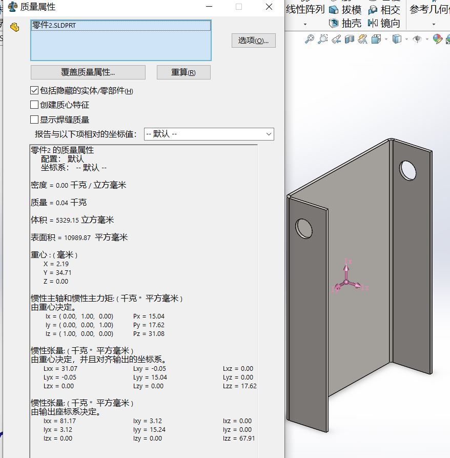

零件2是绕着圆孔转动,那么转动惯量是z轴方向吗?

可以做一个等长等宽不等高的立体,两个方向的转动惯量相等,另外一个方向不相等,就可以判断各个方向了

发表于 2023-3-9 09:46:40 | 显示全部楼层
你得先建立一个新的坐标系,然后看以输出坐标系决定的 Ixx,Iyy,Izz。

发表于 2023-3-9 10:53:38 | 显示全部楼层
自己新建坐标系啊,然后再质量属性里选坐标系,不选就是默认的。比如绕新坐标系X轴的转动惯量就是Ixx
发表于 2023-3-9 13:36:37 | 显示全部楼层
零件2 在转轴的位置建坐标系,质量评估的时候选择创建的坐标系。
