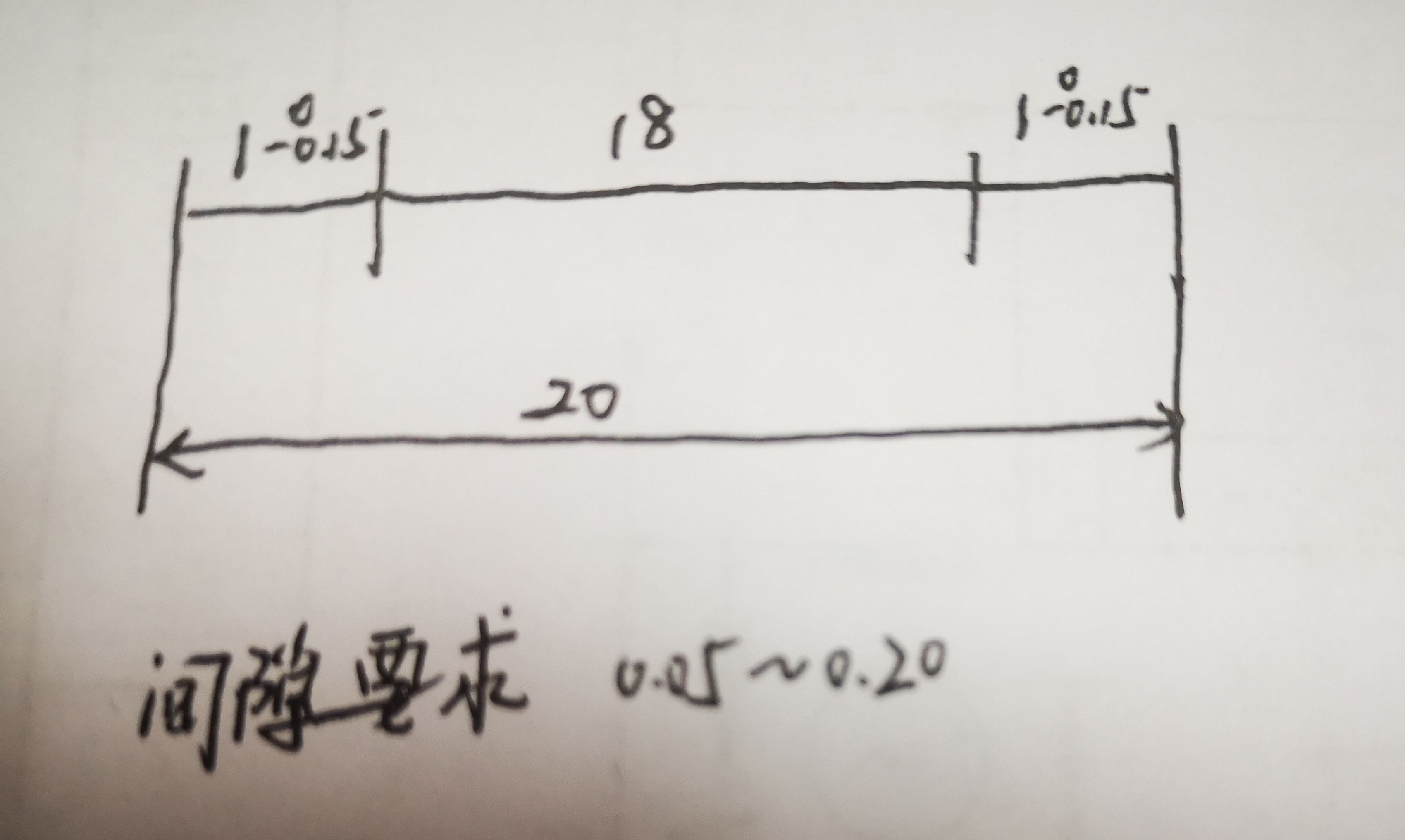

请教如图尺寸链问题,有点懵。图中18和20的公差应该如何给。要满足间隙0.05~0.2

你这样画,我连这两个尺寸哪个是封闭环都要靠猜,你猜我标多少合适?
发表于 2023-3-7 17:48:52 | 显示全部楼层
而且,我负责任的告诉你,你的封闭环,永远也达不成你想要的结果。因为有个原则,封闭环的公差等于组成环公差之和。你的两个组成环,简单算一下就超过0.3了。

首先,间隙是指哪个地方的间隙?

而且,我负责任的告诉你,你的封闭环,永远也达不成你想要的结果。因为有个原则,封闭环的公差等于组成环公 ...
是的,所以我也很懵,间隙在图中最右侧

组成环的公差太小,最好全自由公差
发表于 2023-3-7 18:15:57 | 显示全部楼层
20搞大点,18测量后配做

首先,间隙是指哪个地方的间隙?
同问,没看出来是哪里的间隙要求

需要20给公差就把18删了,需要18给公差就把20删了。
是那个配合需要间隙?开局一张图
