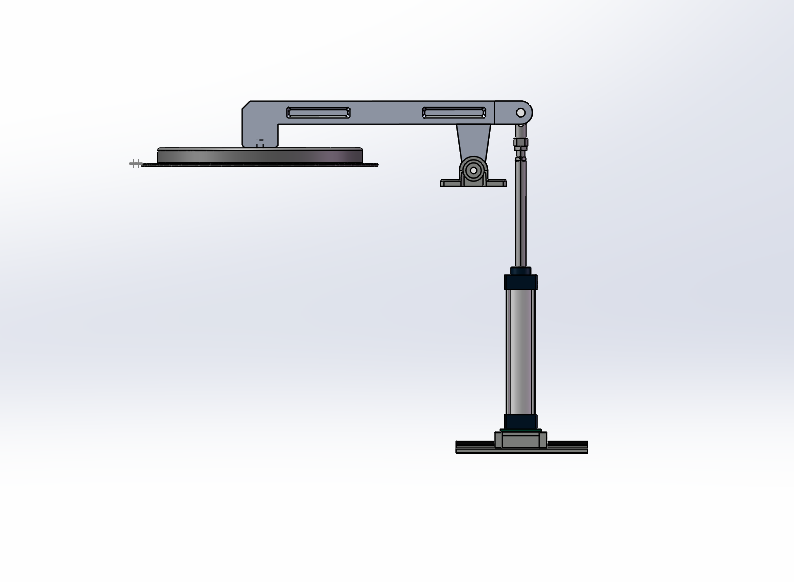

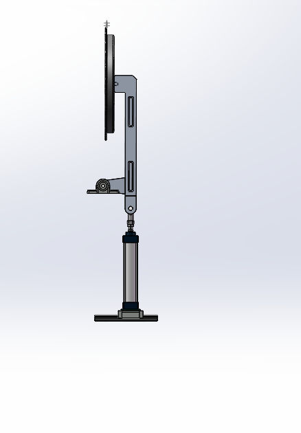

这种使用气缸为动力源可以实现翻盖吗?(底部安装直线滑轨限制气缸移动方向只沿X轴)
发表于 2023-3-7 17:27:44 | 显示全部楼层
气缸底部是和滑块硬连接吗,要是气缸左右滑动,活塞杆就有了侧向力了吧?不能用铰接结构代替滑轨吗?
发表于 2023-3-7 18:49:22 | 显示全部楼层
不能
发表于 2023-3-7 18:49:47 | 显示全部楼层
建议计算一下直线滑轨承受这个力。
发表于 2023-3-7 20:06:53 | 显示全部楼层
不能,撅折了
发表于 2023-3-7 21:33:49 | 显示全部楼层
气缸尾端为什么不用铰链而用滑轨?
发表于 2023-3-7 22:10:23 | 显示全部楼层
你自己都用3D画出来了,拉一下不就知道了
发表于 2023-3-8 07:26:43 | 显示全部楼层
严谨一点的,做下受力分析。
发表于 2023-3-8 08:38:37 | 显示全部楼层
(ง •̀_•́)ง
气缸拉动齿条,
试试看
发表于 2023-3-8 09:15:41 | 显示全部楼层
有种气缸专门用于90度翻转,不知道对你有用不
