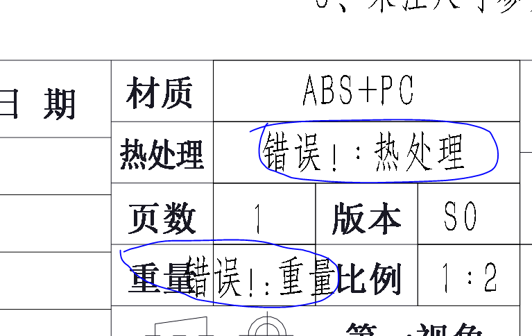

工程图中标题栏出现错误信息,该怎么解决?
是什么问题,有谁遇到过,求教
发表于 2023-3-3 12:51:59 | 显示全部楼层
属性链接问题
发表于 2023-3-3 12:54:09 | 显示全部楼层
删了就OK了。
发表于 2023-3-3 13:57:08 | 显示全部楼层
删除属性链接

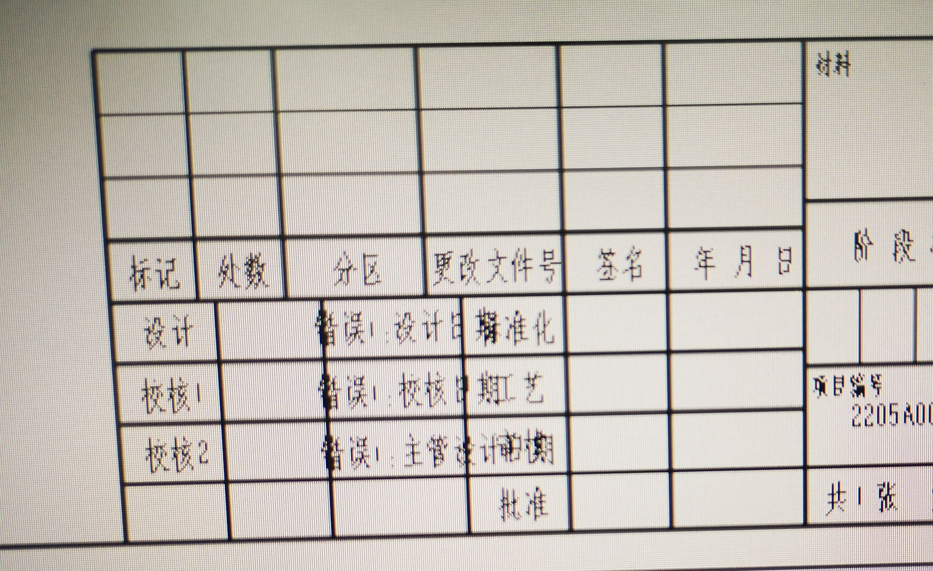

 楼主| 发表于 2023-3-3 14:52:41 | 显示全部楼层
所有图纸都这样了,能批量处理嘛
 楼主| 发表于 2023-3-3 14:53:16 | 显示全部楼层
具体怎么操作呢?很多图纸都这样
 楼主| 发表于 2023-3-3 15:29:03 | 显示全部楼层
DUHAILE 发表于 2023-3-3 14:53
具体怎么操作呢?很多图纸都这样
其它电脑打开不会有

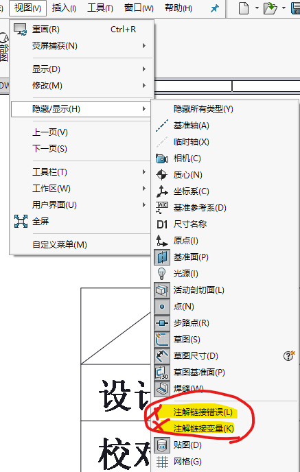

发表于 2023-3-3 16:00:42 | 显示全部楼层
DUHAILE 发表于 2023-3-3 15:29
其它电脑打开不会有
你的这个选项是勾选了,取消掉就OK啦。
wrn + 1 问题描述清楚,显得很专业!

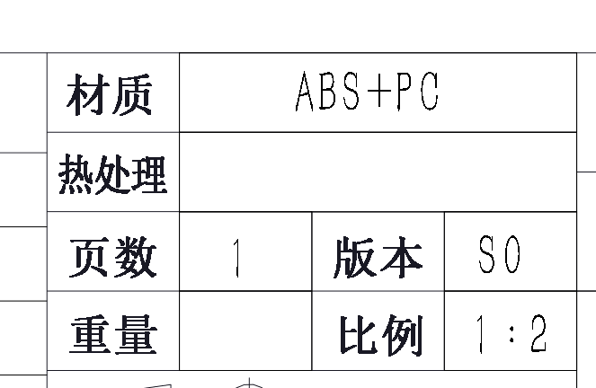

 楼主| 发表于 2023-3-3 16:03:48 | 显示全部楼层
shentu 发表于 2023-3-3 16:00
你的这个选项是勾选了,取消掉就OK啦。
好了,谢谢
