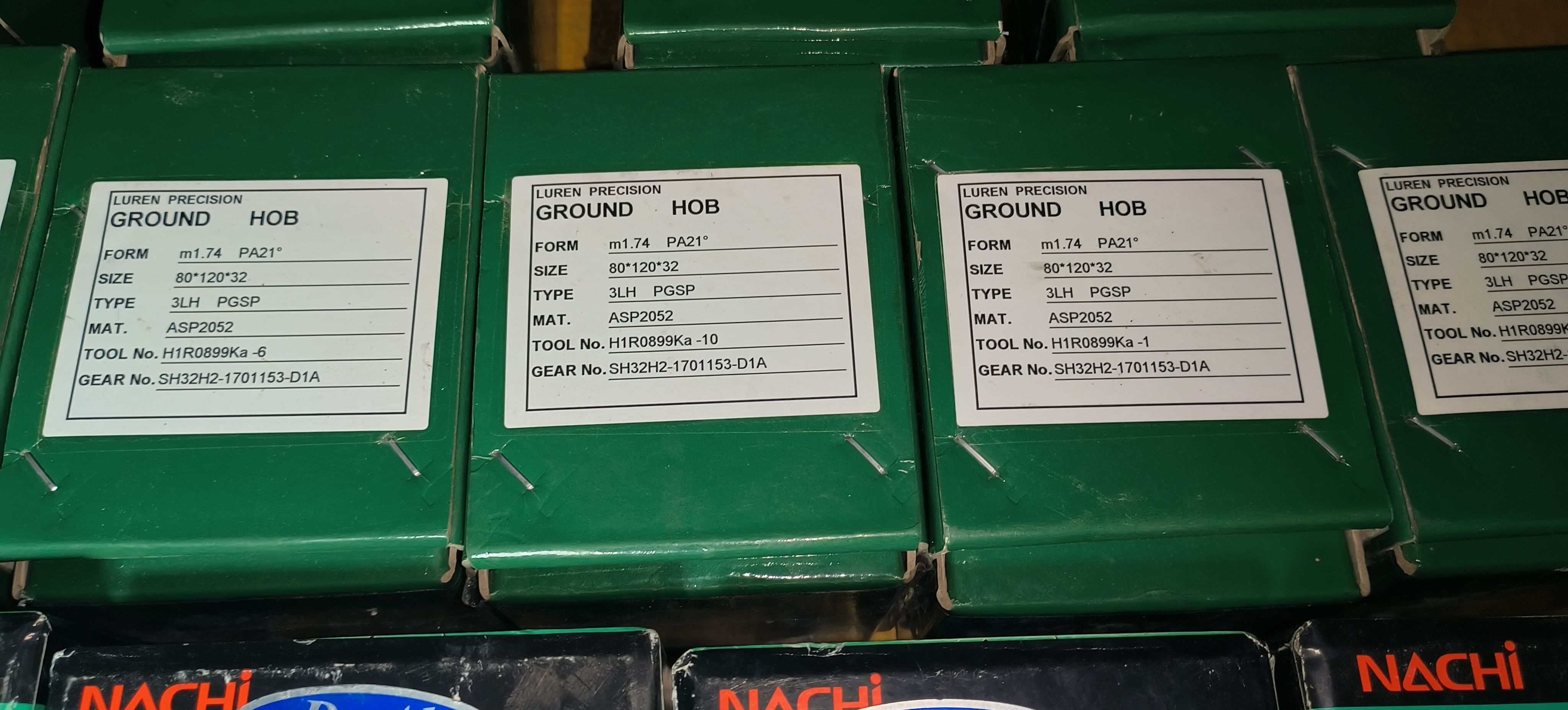

日本不二越的滚刀,M1.74的谁来解释一下用途
发表于 2023-3-2 11:47:45 | 显示全部楼层 |阅读模式
这绿色小盒装的,工具号没把都一样,序列号不一样
贴纸铭牌工具号不是序列号,每把不一样
贴纸铭牌工具号不是序列号,每把不一样
这九把是不重样的
这九把是不重样的
两头都是铭记
两头都是铭记
滚刀的铭记是很复杂的
滚刀的铭记是很复杂的

是不是做补偿的,留余量来磨削,瞎猜的
发表于 2023-3-2 14:45:11 | 显示全部楼层
楼主肯定是收的二手物品吧。m1.74是滚齿刀的模数。

遇到过M1.46的齿轮加工
