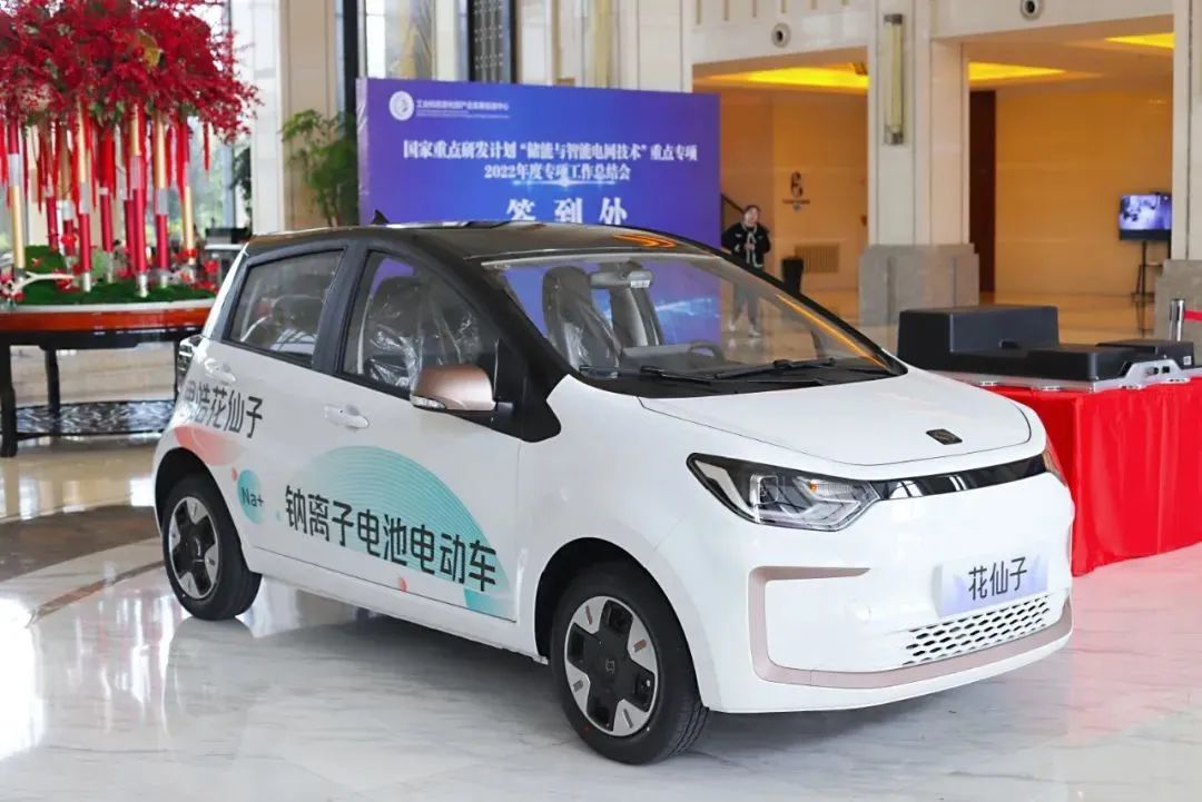

如果说之前宁德时代的钠离子电池发布是概念为主,那么,2月23日中科海纳和江淮汽车推出的钠电池A00级试验车,算是接近量产状态。而且,据国联证券、东吴证券、信达证券、伊维经济研究院、中国电池产业研究院等多家机构分析,2023年将是“钠电池量产元年”。
这款思皓花仙子车型首次应用蜂窝电池技术的钠离子电池包,续航里程为252km,电池容量为25kWh,能量密度为140Wh/kg。快充时间为15~20分钟。而这种短程钠离子电池,未来成为短程锂电池的替代品,是可以想见的。

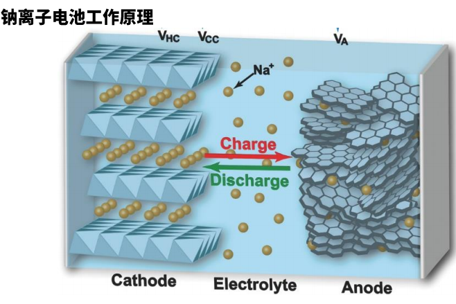

太技术的东西,咱不讲。通俗地说,钠离子电池的工作原理与锂离子电池基本相同,并且,与磷酸铁锂电池相比,钠离子电池成本优势更加明显,这是“梦想照进现实”。
此外,钠电池的正负极均采用铝箔,可进一步降低成本。钠电池还具有良好的宽温性、倍率性和安全性,生产环节可与锂电池相通等优点。

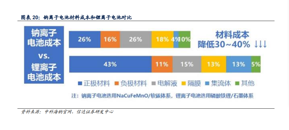

从成本来讲,锂电池的上游,电池级碳酸锂价格在短短两年内涨了超过10倍,让车企直接受不了,所以寻找替代品的意愿非常强烈。而钠离子电池就显得较为“接地气”,碳酸钠的价格也就近3000元,成本优势摆在那里。
据浙商证券测算,钠电池目前材料成本约为0.427元/Wh,其中正极、负极和电解液的成本占比分别为30%、21%和23%,钠电池产业化后的材料成本将能达到0.25元/Wh,比磷酸铁锂电芯低35%左右。
理想总是很美好,但是,就像浙商证券认为的,钠离子电池技术实用化的痛点在于,“钠离子质量比锂离子重,电负性不及锂,因而能量密度不及锂。钠离子电池比容量低,能量密度也低。钠离子体积更大,难以脱嵌,循环性能较差。”
假设锂离子是乒乓球,那么钠离子就是足球,所以不易击穿电池隔膜,“电负性”就差,能量密度就较低。除此之外,业内人士指出,“钠电池正极材料所需要用的普鲁士白和层状氧化物材料在循环过程中容量会快速衰减,且钠离子无法像锂离子一样在石墨层间穿梭。这也是钠电池需要解决的。”

那么,一旦像多氟多这样能生产六氟磷酸钠电解液的企业开始做钠离子电池,至少在原材料和成本方面,是有巨大优势的。为什么呢?因为电解液在钠离子电池成本中占到23~26%左右。

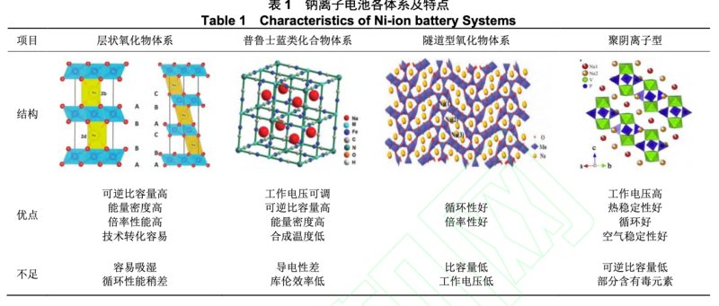

从技术路线看,目前钠离子电池与锂离子电池相似,根据使用的不同正级材料,有三种技术路线:
第一种是使用聚阴离子型正极材料,该材料具备性能可以实现快充、循环寿命长,但成本较高;
第二种是普鲁士蓝类化合物体系正极材料,目前有部分公司在布局;
第三种是层状氧化物材料,不过该正极材料中含有镍和钴,成本相对较高。相应的,还有隧道型氧化物材料。
负极材料方面,中金公司分析,负极的硬碳材料更有望率先实现产业化突围,中科海纳的创始人胡勇胜就称,“我们提出利用非常便宜的无烟煤,将无烟煤变成碳材料,最终经过简单的处理用在电池中作为负极材料,性价比非常高。”
