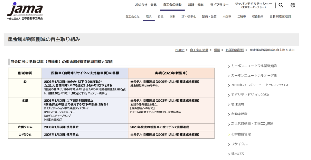

然而,日本汽车工业协会对“六价铬”有明确禁令,并且是“一刀切”的禁止使用,而不是规定质量分数。根据日本汽车工业协会网站,2008年1月之后,日本汽车产品禁止使用“六价铬”,到2020年,日本所有新车型中已经完全不使用“六价铬”。
& b% l% h4 f! \  l3 J
图为日本汽车工业协会对四种有毒物质的限制政策及实施进度
4 N; A" S$ `5 w8 P
日本汽车工业协会是行业自律组织,其规定非协会成员可以不遵守。但日本同一行业的企业绝大多数都会加入行业自律组织,因此很多行业协会的规定几乎等同于强制性行业标准。
