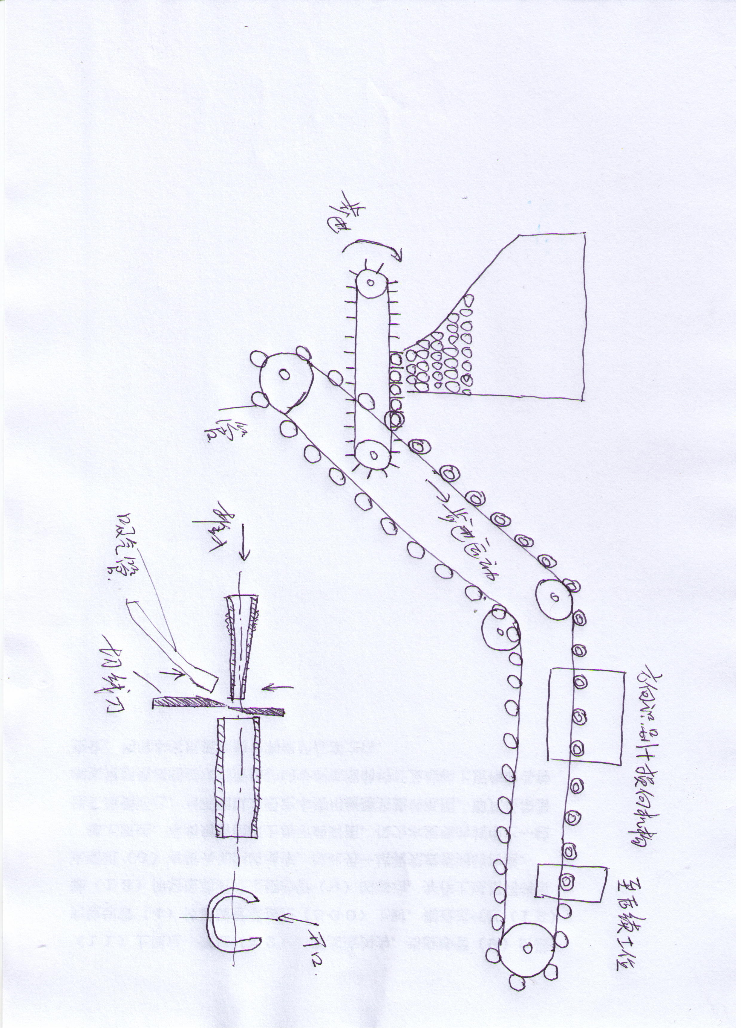

楼主: 叶飘零
纱管自动上料难题---求助

发表于 2009-3-4 11:25:27 | 显示全部楼层
我有个想法
我觉的楼主现在最大的难题就是沙线在皮带提升时,沙线会被料斗的沙管压住
如果被提升的沙管在提升一段距离后,在沙管的两端分别被顶针顶住,并迅速旋转收线
然后顶针退回,机构继续提升上料,不知道此方法可行不...
不知道楼主客户要求速度是多少,可能在速度上会有一定阻滞...
个人意见!

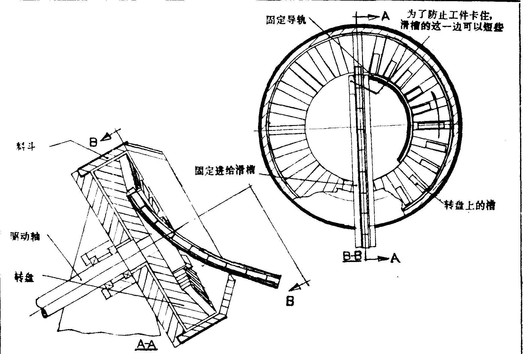

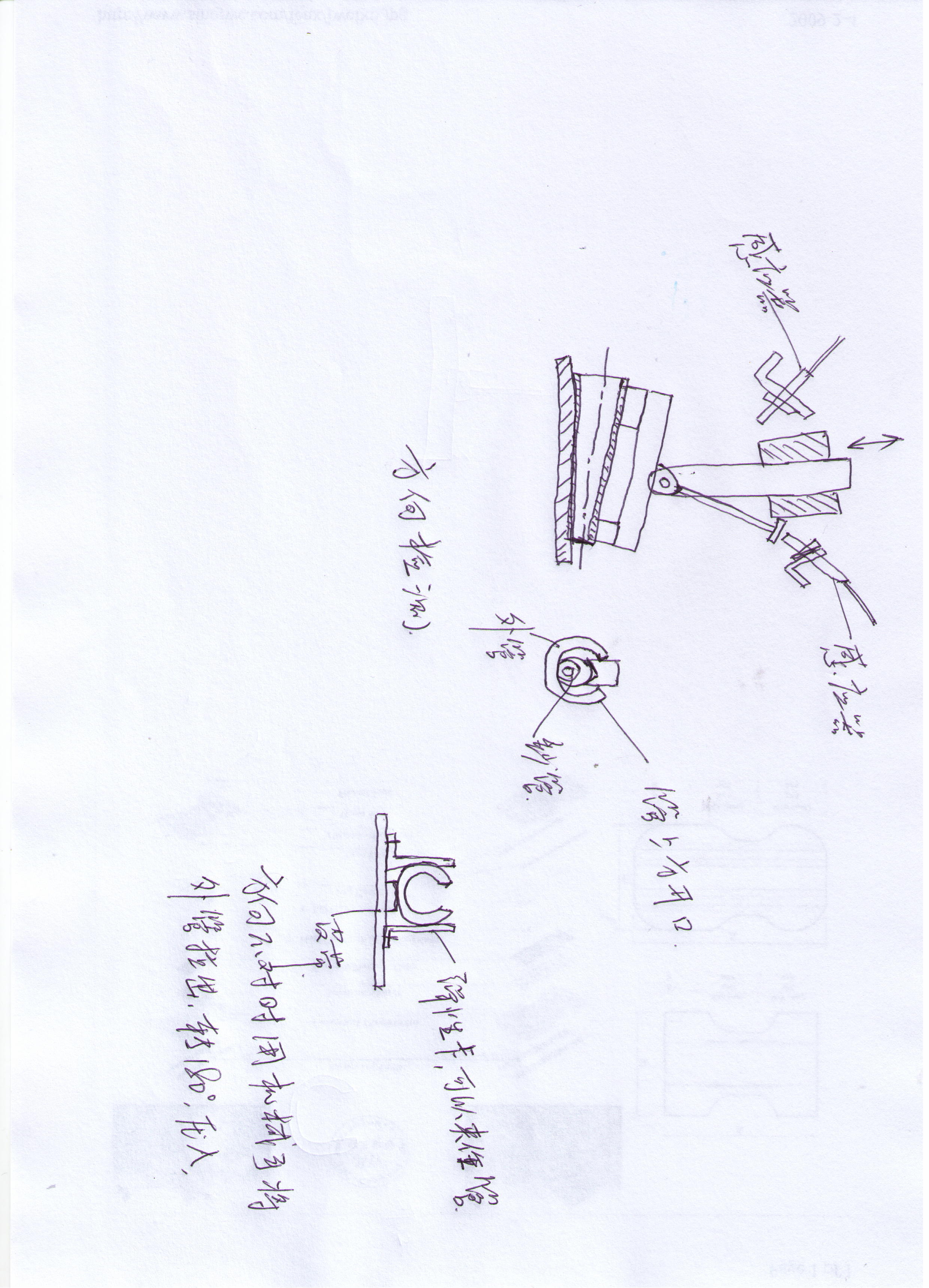

发表于 2009-3-5 05:24:57 | 显示全部楼层
楼主看看这个结构能不能成立。不了解纱线缠绕的状态不知道纱管能不能半听话的进入凹槽。其中,回转上部安装弹簧片,只要纱管进入了凹槽就依靠弹簧片的机械力压住纱管而扯断纱线。不过加料斗会变的老大老大的。
没有详细思考,仅供参考。
