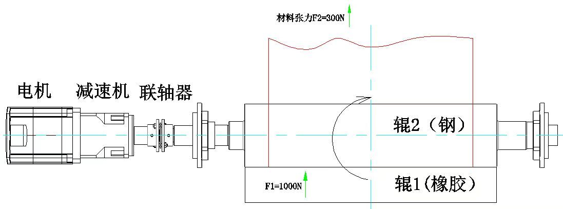

大概传动结构如图:
另外已知条件:转速n=32r/min,加速时间t=7s,辊2直径d2=200mm,橡胶辊1与辊2动摩擦系数0.6,材料与辊2的摩擦系数1.04
                     已计算的惯量   辊J2=0.6324kgm2
                                           联轴器J3=0.00234kgm2
      本人也是半路进的机械行业,计算方面很少,最近也查了不少资料,公式已经套的乱七八糟的,对于计算的结果实在是没把握,恳请论坛的大咖帮忙列一下计算的公式,虚心求教,忘各位大咖轻喷。
发表于 2023-2-21 08:03:43 | 显示全部楼层
好像要30多千瓦呀
发表于 2023-2-21 09:37:42 | 显示全部楼层
1).9550P=M.N(P是功率:千瓦;M是扭矩:牛米;N是转速:转每分钟);
2).扭矩M是惯性力矩+摩擦力矩之和;
3).惯性力矩=转动惯量乘以角加速度;
4).折算到电机轴上的惯量等于负载惯量除以减速比的平方;
发表于 2023-2-21 10:10:21 | 显示全部楼层
个人感觉5千瓦就够了,很像压花辊
