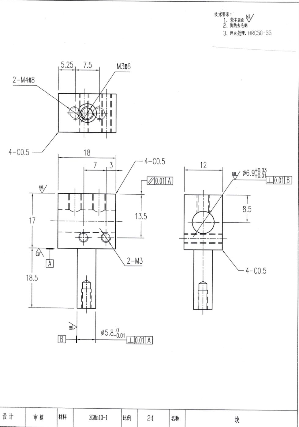

不知道是什么材料,比不锈钢还难做,断了几把刀了。不敢再做下去了。大家帮忙想想办法
发表于 2023-2-18 15:01:48 | 显示全部楼层
这干啥用的用高锰铸钢!!这么一丢丢大。。最恶心的是M3的螺纹孔。。不好攻啊。
 楼主| 发表于 2023-2-18 15:27:42 | 显示全部楼层
他要用我们管不到啊😱,这个罗牙用钨钢丝锥可以吗
先攻丝再淬火不行吗  发表于 2023-2-18 16:25
