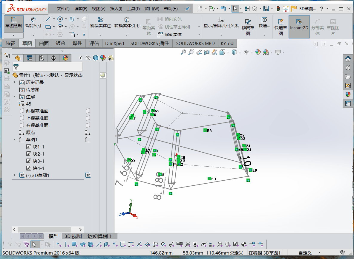

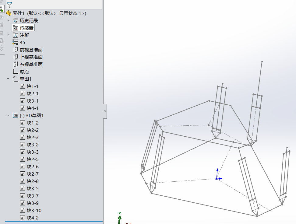

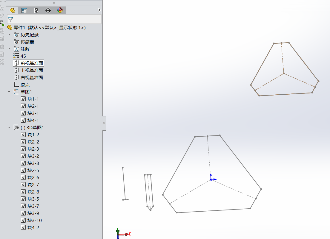

想用块草图  模拟六连杆平台先用2d草图绘制块
然后在3D草图中插入块
如图
说实在的,我并不是太满意这个图。本来是想通过模拟,求解油缸的行程和位置。但是改来改去不满意。
有兴趣的坛友欢迎搞一下

发表于 2023-2-17 08:36:21 | 显示全部楼层
自由度是有了,但是油缸行程没定义
发表于 2023-5-29 14:23:48 | 显示全部楼层
水水5 发表于 2023-2-17 04:26
呼叫大侠@晓昀 @threetigher @喂我袋盐 @单恋一枝花 @※缘定今生※
不长在线,这个没有仔细琢磨,但是像行程,位置等,我一般习惯在CAD上面模拟,速度快,三维太费时间了,CAD算好了,再用三维来验证
