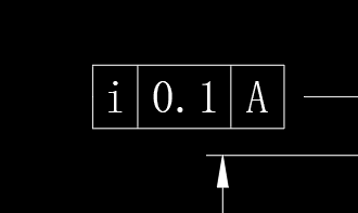

请问大佬,这中第一个框不是公差符号,是小写字母的代表什么意思?

乱码了

缺少字体库,双击进去就能看到了

不有乱码 这是英制形位公差代号;见网址:https://zhidao.baidu.com/question/446368338.html

一般情况下,图纸有疑问就问问画图的人,上面也有人说是英制的标法有人说是乱码了,万一要不是呢。
