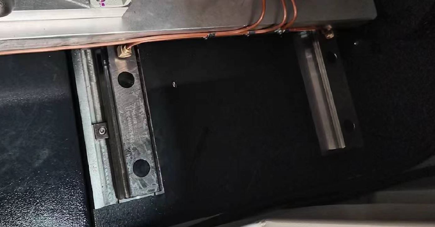

给客户做台设备,在验收时出现让人生气的一幕!
客户的供应商好几家,我们只是其中之一,今天验收时刚好遇到竞争对手也在仓库交货。
我司设备
对手设备
品检人员在验收设备时质问对手供应商设计人员:你专机的滑轨上面没有防护吗?
对手设计:没有,无废屑环境不需要!
品检:这样不行的,这样后续生产会是个问题!
对手设计:为什么不行?
品检:没有防护!你看看别人家的设备,滑轨都有防护,你们不要短斤缺两!(用手指着我们的设备)
对手设计:这不是铣削类会产品废削的设备,没必要过度设计;人家过度设计我也要跟着,后续如果因为没有防护导致滑轨损坏,我们会负责,请放心使用!
品检:……
俗话说:井水不犯河水;当面都这样,这他娘的算不算欺负人了?!
本人反应有些迟钝,又口拙,当时听完有些生气,但也没有说什么。

哈哈。。。没忍住。你家设计有些搞笑。是一边滑轨弄了个风琴罩么?丝杠呢?滑轨贵还是丝杠贵?设计过剩?哈哈。。。这种不需要讨论,客户喜欢,你愿意就加。卖便宜了,当然就精简了
 楼主| 发表于 2023-2-10 20:04:34 | 显示全部楼层
|譬如朝露发表于 02-10 19:59哈哈。。。没忍住。你家设计有些搞笑。是一边滑轨弄了个风琴罩么?丝杠呢?滑轨贵还是丝杠贵?设计过剩?哈哈。。。
丝杠有刮尘片,就没有增加,主要是丝杠上不好加,用钢套太贵了

你的竞争对手貌似加了自动润滑系统,好像你们也有,不便宜吧

我们从来没装过这个,主要是没有什么必要,直线导轨本身是非常耐用的,滑块两边都有刮片,即使有小东西偶尔掉落也不影响使用,你们对手说的是对的,完全没必要过量设计。

我发现就是加工金属的设备导轨上都没有盖着防护,上面尽是铁屑也没事,像这种风琴式防护很容易坏,且加了要增加导轨及设备长度,因为防护压缩后还有一定的厚度,人家肯定在使用导轨时有过这方面的经验,所以说话语气非常自信
