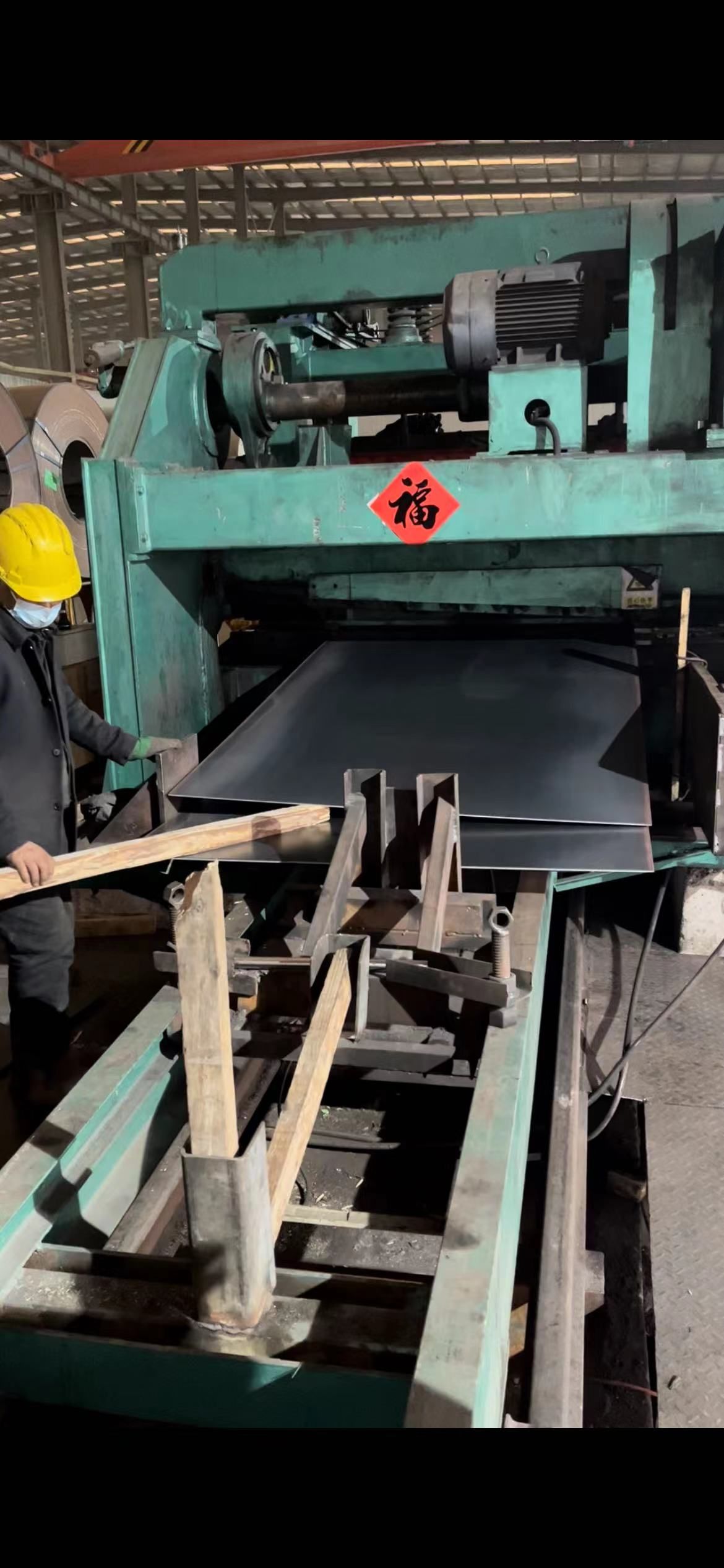

用机械手臂代替人力支撑。钢板下来后,没有人工辅助,容易划伤,有没有办法实现自动化,代替人工?有没有好办法,帮忙想想呗

气缸带个软的支撑

中间加层非金属板

做个感应器 气缸带动缓冲胶垫  钢板触碰到感应位点时气缸顶出
