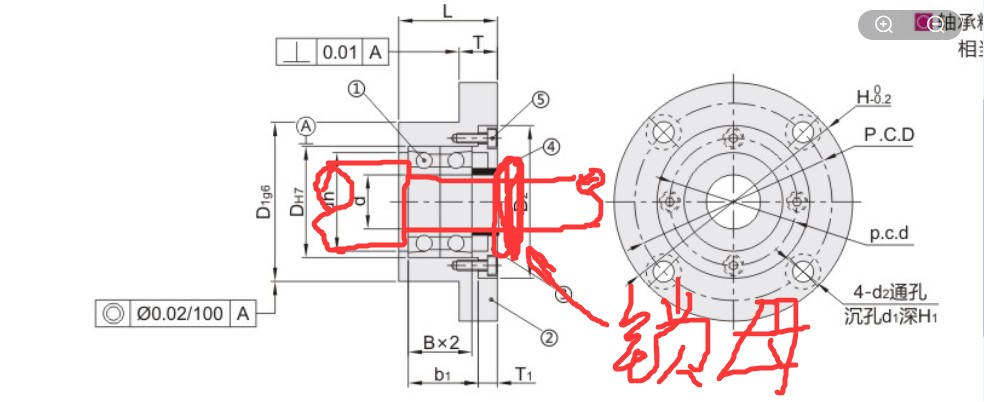

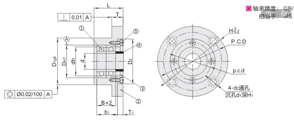

这种双列角接触轴承座,我是不是直接按图2 一根轴传过去 锁个螺母就行了?
图1
图1
图2
图2
发表于 2023-2-7 14:50:10 | 显示全部楼层
可以,人家已经配对好了,预紧力不用调节了

发表于 2023-2-7 20:52:29 | 显示全部楼层
预紧是要靠锁紧丝杠螺母来实现的,座只是将轴承固定住
