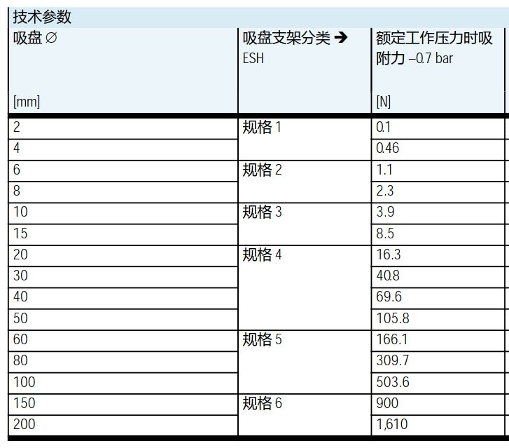

硅胶件不伤零件如何取料

 楼主| 发表于 2023-2-4 12:33:14 | 显示全部楼层
东海fyh126 发表于 2023-2-3 16:03
吸盘,,,,,,,,,,,
吸盘,吹气之类的试过没成功,有些还是很紧的,吹气的话效率不怎么行,一个个吹比较慢

 楼主| 发表于 2023-2-4 12:43:27 | 显示全部楼层
xueyeteng 发表于 2023-2-3 16:48
吸盘应该可以
有压缩空气的话有那种集成的真空发生器,很方便
试过,还是比较紧的,完全拉不出来主要

发表于 2023-2-6 08:17:23 | 显示全部楼层
duchze 发表于 2023-2-4 12:43
试过,还是比较紧的,完全拉不出来主要
那你这个可不是一般的紧啊!下边是festo的吸盘规格,你参考一下吧。
