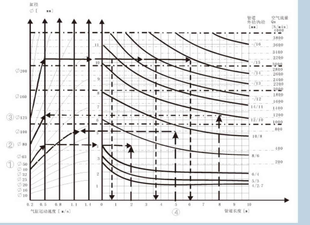

大佬们在设计中该怎么配管呢是算截面积吗直径8的气管最多可以配几根直径6的管呢

发表于 2023-2-2 15:39:06 | 显示全部楼层
看使用流量
发表于 2023-2-2 16:00:28 | 显示全部楼层
看使用压力
发表于 2023-2-2 16:07:02 | 显示全部楼层
6的管子最多同时使用多少根呢?
发表于 2023-2-2 17:12:44 | 显示全部楼层
这个问题,应该没有人能回答,非标都是接着看,不够气再换
发表于 2023-2-2 17:29:44 | 显示全部楼层
1.气缸运动速度(流量),2.缸径,3.配管管道长度

发表于 2023-10-12 17:34:45 | 显示全部楼层
流量 气压
