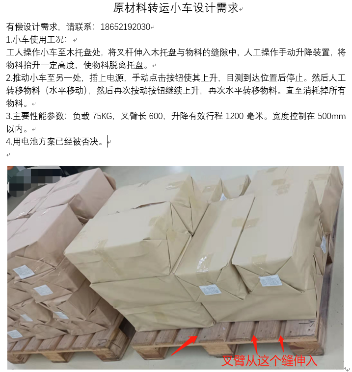

有偿设计,方案求助,原材料转运小车

发表于 2023-2-2 15:14:45 | 显示全部楼层
这不就一叉车么,买个回去换个叉臂就行了,咋付款呢?

发表于 2023-2-2 15:15:04 | 显示全部楼层
木托盘上面的几个沟槽截面尺寸太小了,感觉没有足够的插杆抗弯截面
明白人  发表于 2023-2-2 16:17
发表于 2023-2-2 15:22:47 | 显示全部楼层
其实智能叉车能满足你所有要求
成本,动力基本没提,你最后一个需求“电池方案以否”,
估计是想做成一个低成本的方案
发表于 2023-2-2 15:28:33 | 显示全部楼层
第一条就否定了围观群众
改善木托盘结构是最优方案了。工厂料架肯定是要保持不动。  发表于 2023-2-2 15:33
 楼主| 发表于 2023-2-2 15:29:06 | 显示全部楼层
https://www.ixigua.com/6847757491606913536?fro ...
兄台的思路很好。
占地面积有点大。
结构强度有点弱,晃悠
不过确实思路很好,做成连杆的可以增加提升行程
客户还不让用带电池的
 楼主| 发表于 2023-2-2 15:31:42 | 显示全部楼层
gemiusunyi 发表于 2023-2-2 15:22
其实智能叉车能满足你所有要求
估计是想做成一个 ...
电池方案否决是因为消防要求。害怕起火,具体客户的消防有多高,咱也不知道
手动是因为托盘是AGV送过来的,附近没有电源。可是设备附近估计是空间较小,托盘进不来。所以再搞个小车搬一次。
发表于 2023-2-2 15:50:47 | 显示全部楼层
按图片方向,要是你的物料是竖着放的,插杆就完全用不了了,会掉下来,还是建议你直接把托盘提升起来
1.采用小号地牛来转移托盘及物料
2.在你要抬升的工位设置提升装置(电、气、液)都可以
