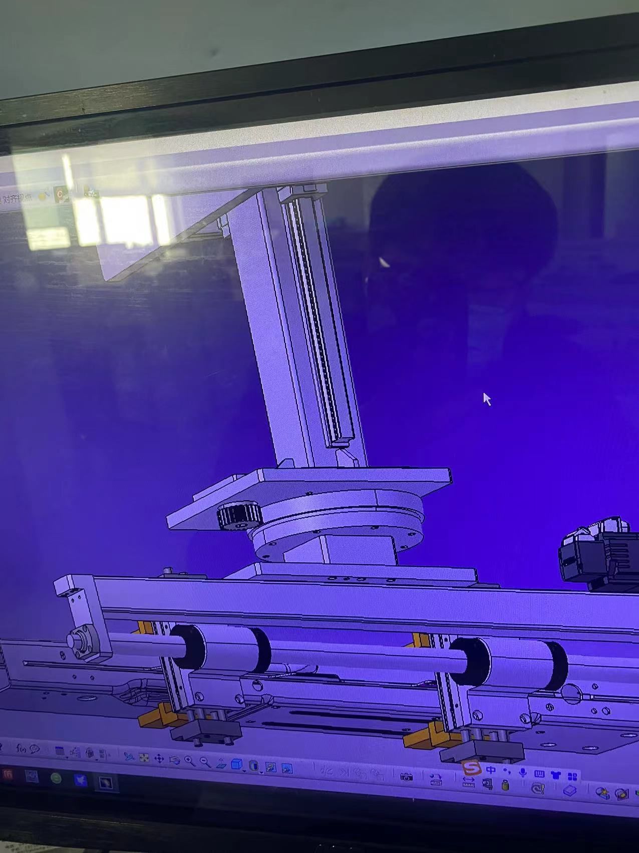

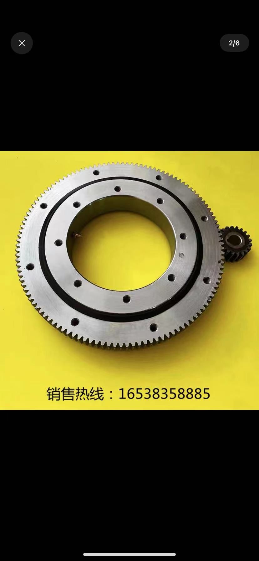

这个机构是小齿轮带动外齿回转轴承让带动下面的机构转一圈1s转一圈
下面的机构长946mm宽319mm高212mm重40kg 齿轮模数是2小齿轮的齿数是25 大的外齿回转轴承的齿数是105求一下
详细的计算公式小弟在这里谢谢大家啦算糊了感谢

这个机构是小齿轮带动外齿回转轴承旋转,然后在带动下面的机构转一圈,1s转一圈,
下面的机构长946mm、宽319mm、高212mm、重40kg、 齿轮模数是2、小齿轮的齿数是25、 大的外齿回转轴承的齿数是105、求一下
详细的计算公式小弟在这里谢谢大家啦算糊了感谢、
你这是用小齿轮驱动一个倒装在回转支撑上的夹具,负载转矩=回转支撑的摩擦转矩+夹具旋转时的惯性转矩, 负载转矩求出来以后根据齿数比可以换算出小齿轮的驱动力矩。根据工况以及摩擦系数的估值给个安全系数。  详情 回复 发表于 2023-1-18 11:22

1s转一圈,是说一秒转一圈吗?
发表于 2023-1-18 11:15:47 | 显示全部楼层
你这应该是需要旋转,然后停止到一圈的某个位置吧,转速设计输入是60rpm?
个人感觉你这个应该是这样
你这个要把整个动作分解成0加速到额度转速,减速到0,把每个阶段的时间分配好,计算角加速度。再计算转动机构的转动惯量,根据转动惯量和角加速度,确定驱动转矩和制动转矩。
