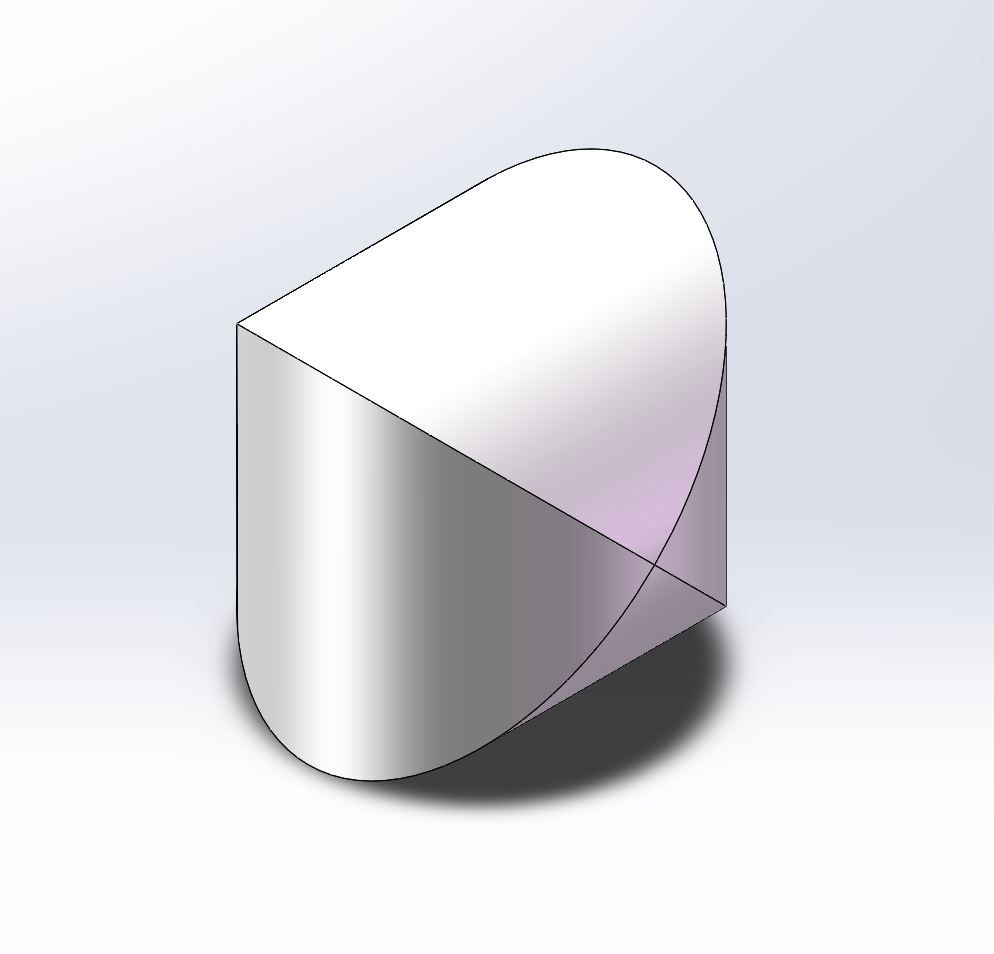

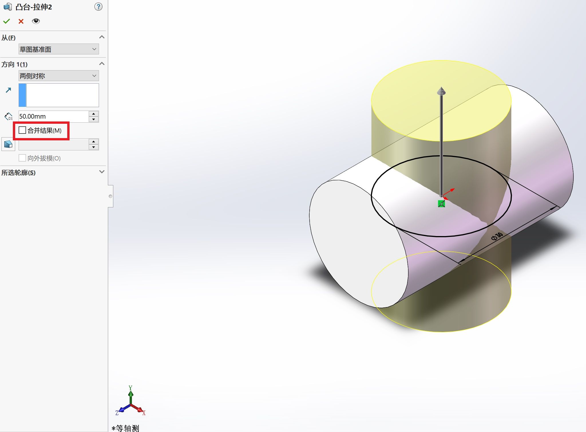

如图1所示的实体,是两个尺寸完全一致的圆柱相交形成的公共区域。这两个圆柱的轴线在空间中垂直且相交,圆柱底面的圆形直径均为30mm,圆柱体高50mm。为提取这两个圆柱相交形成的公共空间,操作上需要注意:通过拉伸凸台获得第二个圆柱体时,需将默认勾选的“合并结果”去掉。这样才能保持两个独立实体圆柱,而非一个。然后,通过特征中的“相交”,依次选择两个特征(即两个圆柱),然后选择“创建交叉区域”,点击“相交”,便能获得分离开的5个实体。将多出的4个删除,保留中间的那个,即为所求。

反侧切除就行了,干嘛这么麻烦
