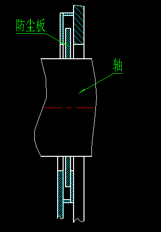

同时又有一定的刚性。用处:轴相对于轴承座是偏心的,可以调整相对位置,轴穿过一块钢板,钢板处的轴孔为了留出偏心量开的较大,钢板是上下沿轴中心线分体的,钢板装好后是在一个密闭空间里,装配好后从外侧无法在钢板上加装任何东西,现在是想在钢板上焊接卡槽,将防尘的板先装入轴后对应放在卡槽内,需要找的就是防尘板的材质。

厚橡胶板可以不
发表于 2022-12-30 17:27:24 | 显示全部楼层
为啥不用标准的密封元件?
发表于 2022-12-30 17:35:24 | 显示全部楼层
尼龙试试
发表于 2022-12-30 17:43:10 | 显示全部楼层
丁腈橡胶

煤矿上用的设备,橡胶摩擦加上煤灰容易起火
 楼主| 发表于 2022-12-30 20:55:38 | 显示全部楼层
尼龙和轴摩擦会有较大的声音
发表于 2022-12-31 08:02:13 | 显示全部楼层
zhuxiaoma 发表于 2022-12-30 20:55
尼龙和轴摩擦会有较大的声音
我做绞龙就经常在轴尾用尼龙套,声音很小的好吧
