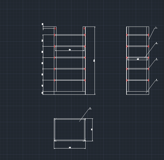

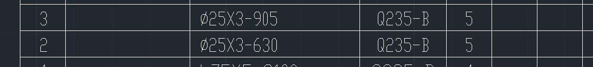

直径25,厚3,长905,是圆钢管吗,在图中表示?
这是总图
还有这个槽钢,是非标尺寸怎么计算啊,没有思路?
发表于 2022-12-29 15:25:49 | 显示全部楼层
不等边角钢100*63*6-7.55kg/m,槽钢还真的没用过,建议你下一个世林材料重量计算器。

发表于 2022-12-29 15:52:10 | 显示全部楼层
1.是圆钢管,有直径符号,有Q235B 低碳钢代号
2.槽钢你要计算重量吗?100-63-6大约10.015千克/米,可以体积X密度计算,也可以三维软件建模给参数计算。
非标的感觉世林计算不了
发表于 2022-12-29 16:21:03 | 显示全部楼层
第一个是圆管,第二个槽钢那个尺寸不知道咋回事儿,不符合国标啊
发表于 2022-12-29 16:30:49 | 显示全部楼层
第一个是圆管,第二个是6个厚的钢板折的?

圆管我算出来了,那个槽钢确实不符合国标,我也不会算,看看有大佬会算吗

发表于 2022-12-30 09:13:08 | 显示全部楼层
钢梯之类的标准图集一般就是这种标法,找一个标准图集看看里面对所用材料的介绍,然后对照应该能八九不离十了
发表于 2022-12-30 09:20:01 | 显示全部楼层
5楼说的对
