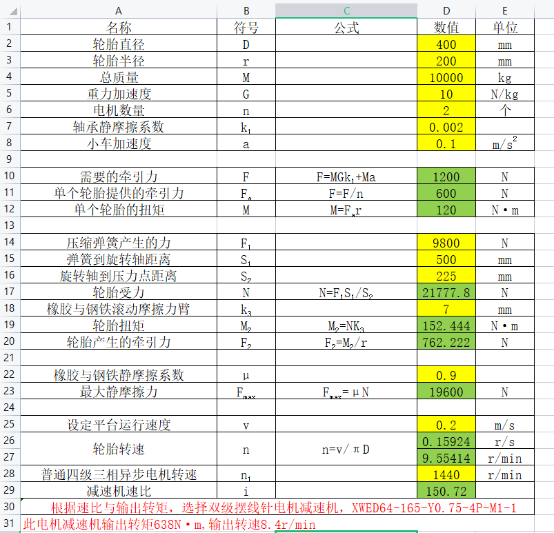

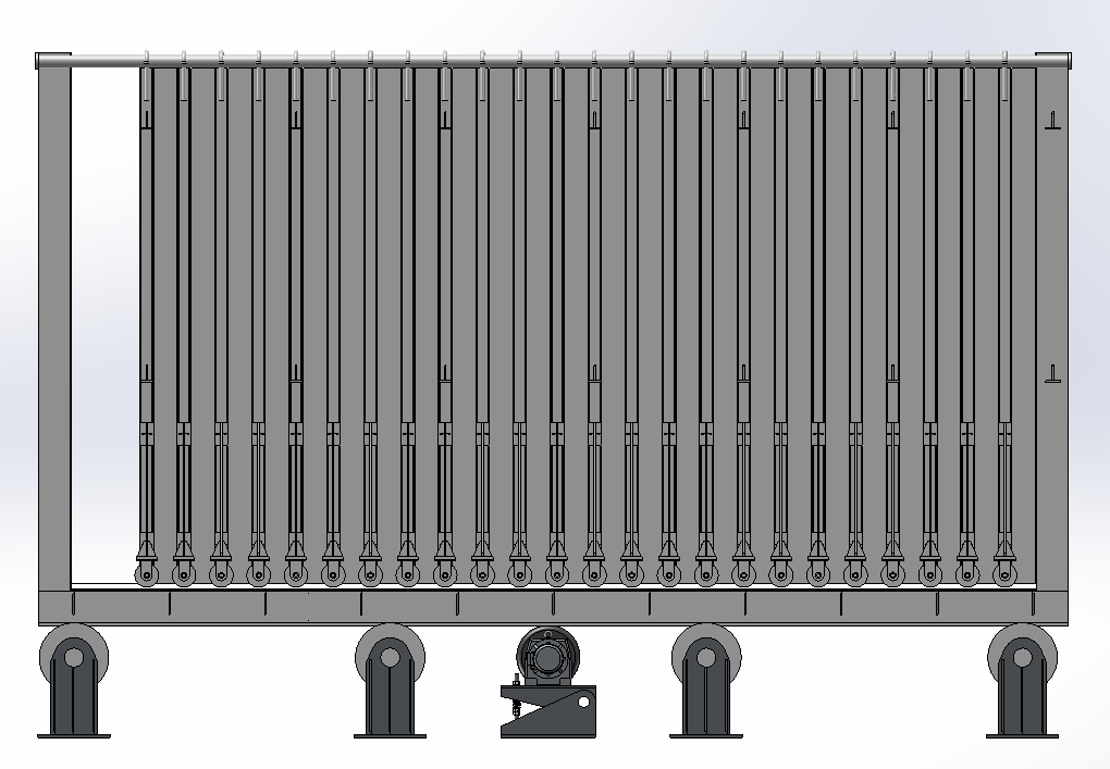

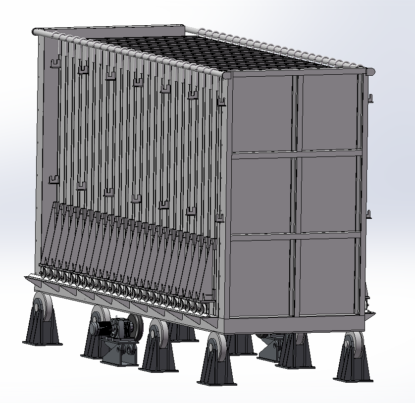

已知:小车重10T,下面8组滚轮,滚轮直径400mm,钢轮内有一组深沟球轴承6020,2组橡胶轮胎带电机,轮胎直径也是400mm,橡胶轮胎由弹簧施加力,力大小为15000N。查机械手册,钢轮与钢板滚动摩擦力臂为0.05mm,橡胶轮胎与钢板滚动摩擦力臂为0.65,怎么计算电机功率?我自己计算出来的数据感觉很有问题,希望有大佬能给出详细计算方法,谢谢。
 楼主| 发表于 2022-12-28 09:44:04 | 显示全部楼层
我先说说我的计算方法,感觉有问题,但是不知道问题在哪儿,希望有大佬指点一下。克服8组滚轮摩擦力需要的牵引力F1=N1K1/R=10000*10*0.05/200=25N。。。这个数据就感觉很离谱。然后计算轮胎提供的牵引力F2=N2*K2/R=15000*0.65/200=48.75N,看着好像牵引力比阻力大,能够移动,但是就觉得这数据有点太小了,10吨的平台小车才用25N的力就能推动,有点玄幻。。。

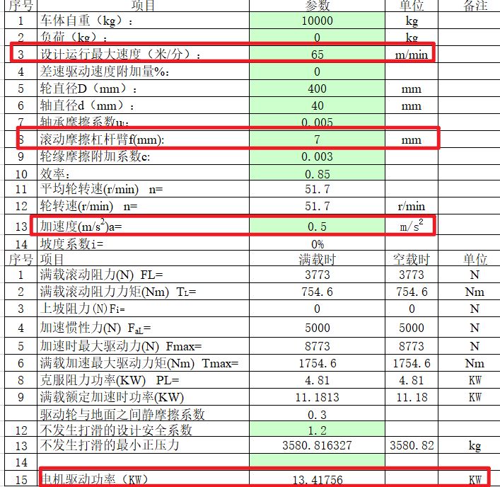

发表于 2022-12-28 09:54:31 | 显示全部楼层
杠杆臂不对吧,橡胶对钢杠杆臂是7mm,速度、加速度要多少?你看看这个结果吧
 楼主| 发表于 2022-12-28 10:04:20 | 显示全部楼层
多谢指点,我先学习一下您给出的计算公式。

发表于 2022-12-28 11:32:08 | 显示全部楼层
计算电机的启动功率用滚动摩檫力是不对的,应该用静摩擦力。试想一下:为什么推动一个小车那么费力,而行进中那么省力?

 楼主| 发表于 2022-12-28 13:40:57 | 显示全部楼层
我觉得您说的很对,那您看看我这样算对吗?
