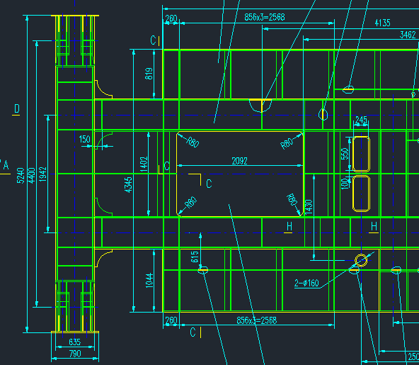

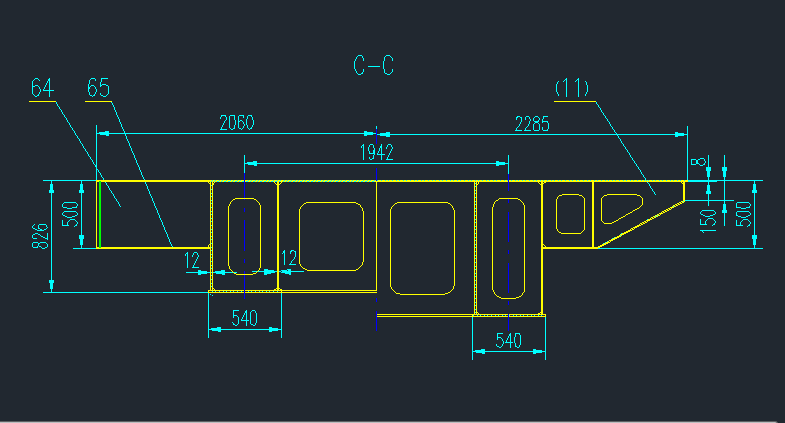

图纸有疑惑的地方,求大佬解答
发表于 2022-12-28 08:05:38 | 显示全部楼层 |阅读模式

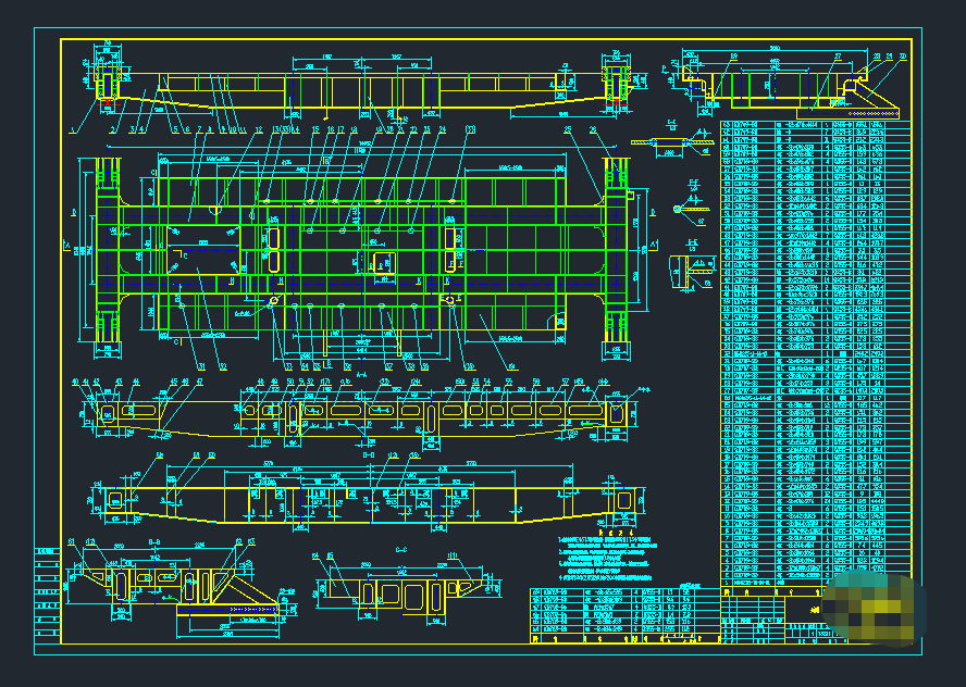

34df3c103459220db90b9a3e646a769.png 31c368a3dd6915b6579f0ad29f31a85.png 为什么图中标注了好几处c剖视图,而就画了一处c-c 903649ee9650365bb2edad9152fa7b6.png ,总图不知道各位看清楚了吗,新人也不会排版各位将就看

发表于 2022-12-28 08:13:19 | 显示全部楼层
转折剖呀,你们老师要打你了。
 楼主| 发表于 2022-12-28 08:18:34 | 显示全部楼层
sgxap666 发表于 2022-12-28 08:13
转折剖呀,你们老师要打你了。
这样一说明白了
发表于 2022-12-28 08:19:15 | 显示全部楼层
剖视符号怎么没标注箭头
但是这个不是对称的呀  发表于 2022-12-28 09:10
对称构件可以不标注箭头  发表于 2022-12-28 09:01

发表于 2022-12-28 08:45:40 | 显示全部楼层
最后那张图,不是都有剖视图吗?
