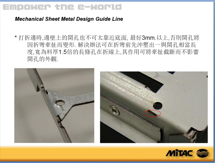

是这个作用应该

这个槽孔是工艺用的,钣金师傅常这么干

防止边上那个孔变形的

应该是为了防止折弯变形吧,影响六边形孔

这是全工艺用的
