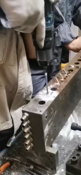

这是半年前做的一台水温控设备,固定板上开了很多孔用来固定电加热棒,
可以看到漏出来的两个角是用来接电线的;
万万没想到,到维修更换期了,这加热棒却拔不出来,卡的很紧!

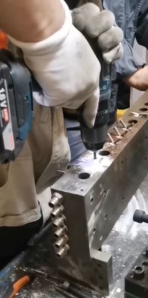

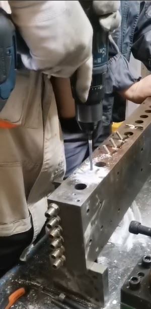

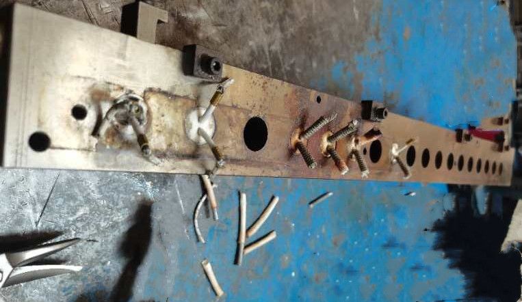

最后只能把旧的加热棒给破坏掉,一点点给敲出来;太麻烦了,整整搞了两三天才全部取出来。。。

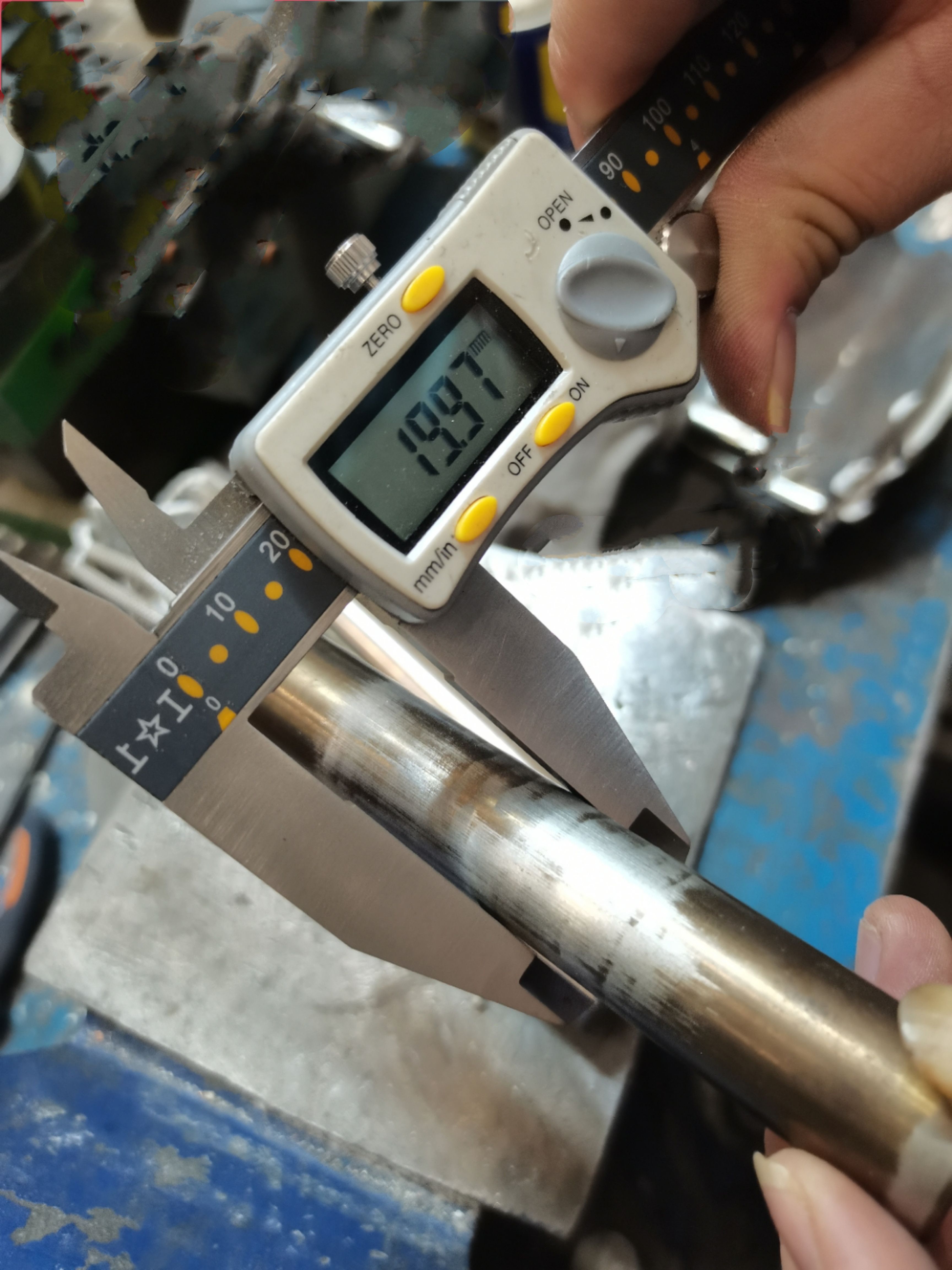

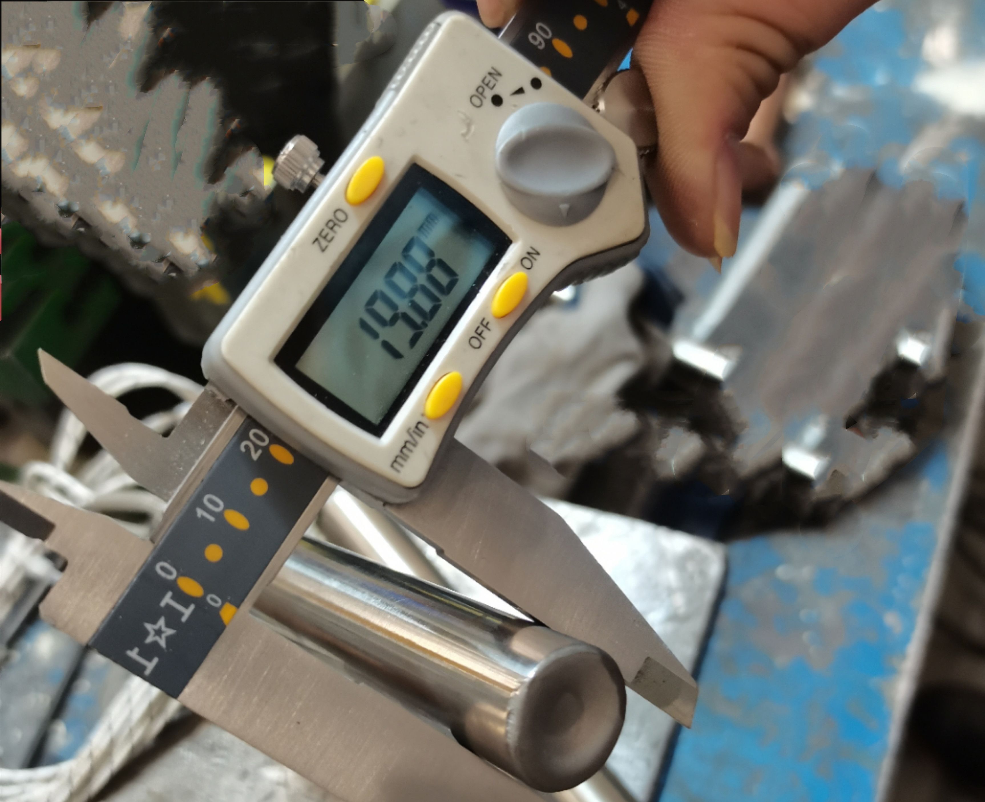

这其实也是前期设计时没考虑到的问题:新加热棒直径19.88mm,旧的加热棒因长期使用发生膨胀,直径变大到19.97mm,过盈9个丝很难取出来!
大家以后遇到这种情况的设备,一定要在加热棒外面做一个镶套,拔得时候连镶套一起带出来!

发表于 2022-12-18 19:10:38 | 显示全部楼层
同款卡尺,关键的尺寸还是用千分尺来量可靠一些
