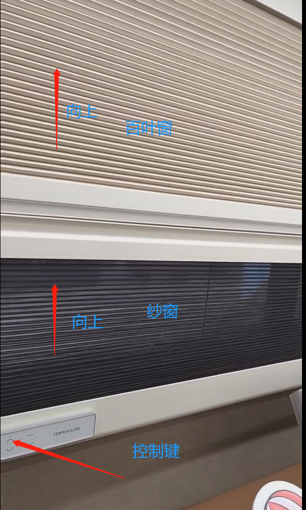

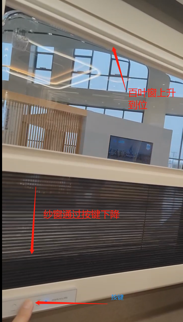

曲面天窗中百叶窗及纱窗自动升降机构,因视频正在审核中,只能上传图片,图片中显示百叶窗及纱窗通过下端按键控制,实现自动升降功能,请问根据下图,能否推断出一下几点内容:
1)使用了几个电机;
2)内部使用哪种传动方式
若有朋友从事过相关结构设计,能否考虑有偿出售相关资料,方便我借鉴使用,感谢大家提出不同的意见,有兴趣的朋友也可以加我的VX18731615446。

没做过纱窗,多年前接过汽车门玻璃造型的活,没有攒下来knowhow,只知道每窗一个电机,沿玻璃凸曲面有两根曲面导轨,另外有一根横梁,玻璃底部有夹片。电机拖动夹片实现升降

我猜:
①链条
②齿轮齿条

有一种大门它是通过遥控电动控制的,上面是吊轨,下面有轮子滑到,它上面用的是同步皮带,可以时间开关,精准停下,你淘宝可以搜自动门通用皮带看看

两个电机,滚轮夹牵引线,藏在左右边框内
