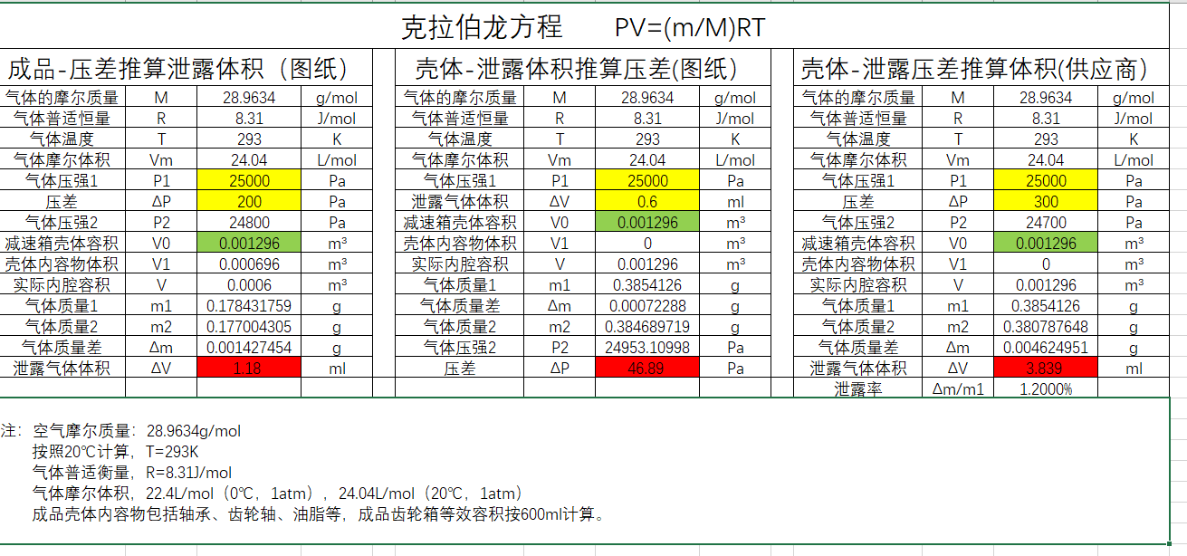

有一款齿轮箱防护等级是IP66,正在纠结气密性检测的合格标准。按照常规的气密性要求,气压变化量小于等于0.2kpa。由于是低压铸造铝合金的壳体,壳体又比较薄,成品很难达到这个要求。想请教一下各位大佬,气密性测试要求定为多少能满足IP66的防护等级要求。

你可以参考一下GB/T4208中IP66的含义,目前,没有标准或者理论支撑直接用气密测试代替这个测试。

感谢分享  根本找不到标准  IP试验完全无法在产线上完成  只能通过气密性代替  只能找一个经验值

首先,你要确定一个事儿,就是你初始压力打多少,这里的压力是指跟大气压的压差,其次,你观测期间,空气温度,湿度要控制,记录,最后你这个差值哪里来的,没说打多少压,只说降低范围就是耍流氓。我觉得您可以按照这个思路做好气密性测试,然后做正规的IP66的测试,看是否能满足,以后就按这个气密性测,没有国家标准啥的话,你就只能自己试,谁让你不想每台都做测试呢
 楼主| 发表于 2022-12-21 10:00:45 | 显示全部楼层
你说的这些数据我这儿都有  不过实在是不清楚IP66与泄漏量的关系  所以想问问各位大佬有没有经验值
