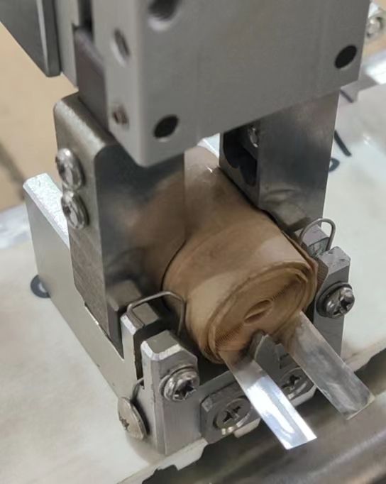

求助牛角电容素子夹具设计

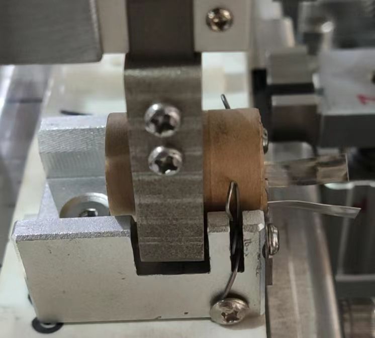

 楼主| 发表于 2022-12-13 18:19:22 | 显示全部楼层
hitiger 发表于 2022-12-13 16:46
夹具后方可以加一些辅助配件,但高度不能超出夹具最高点6mm
不好意思  ,再补充一下 ,这产品 直径是 16--19.1 , 长度从 20--60 不同 ,在同一批次时 长度是一样的  ,也就是产品在夹具后方会要预留调节长短空间 .
产品长度20--60
产品长度20--60
 楼主| 发表于 2022-12-13 18:20:19 | 显示全部楼层
东北制造 发表于 2022-12-13 17:50
(ง •̀_•́)ง(ง ˙o˙)ว
用扁弹簧片,夹具做深沟,后端也 ...

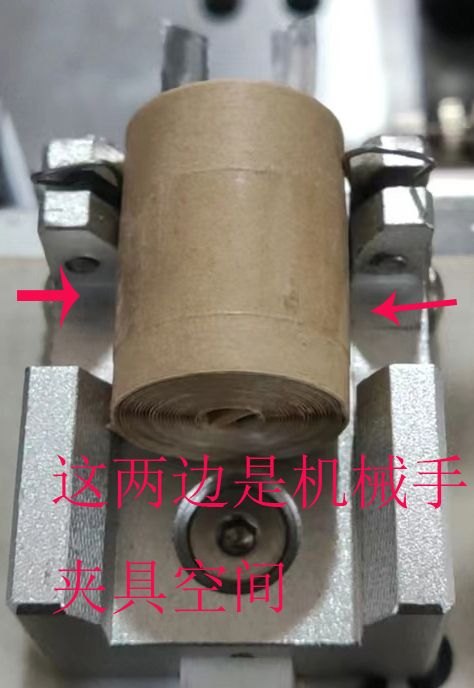

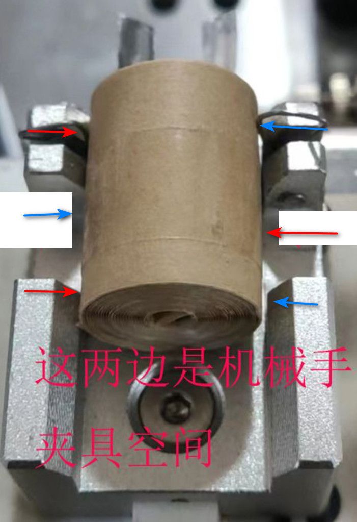

 楼主| 发表于 2022-12-13 18:24:00 | 显示全部楼层
夹具两边是机械手空间

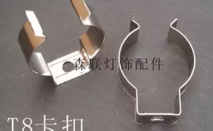

发表于 2022-12-13 18:33:49 | 显示全部楼层
红色的位弹簧夹, 蓝色的为机械手夹
发表于 2022-12-13 22:48:46 | 显示全部楼层
这个咋样?就是卡进去哈,前后装倆
 楼主| 发表于 2022-12-14 08:40:09 | 显示全部楼层
譬如朝露 发表于 2022-12-13 22:48
这个咋样?就是卡进去哈,前后装倆
这个可考虑下   我找找看

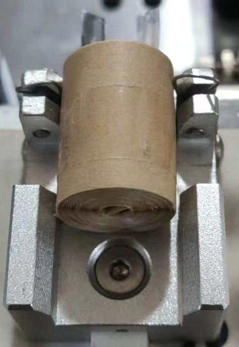

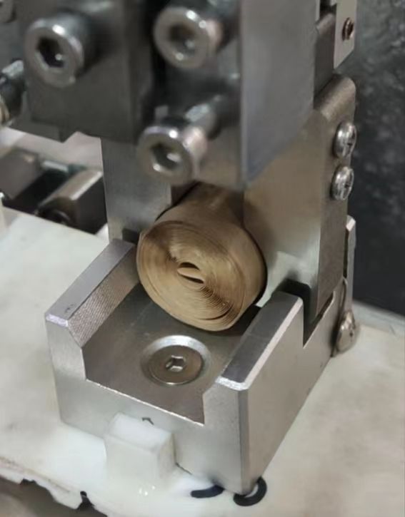

 楼主| 发表于 2022-12-14 10:03:05 | 显示全部楼层
大家好 增加了机械手夹持位效果
机械手夹持位
机械手夹持位
机械手夹持位
机械手夹持位
机械手夹持位
机械手夹持位
 楼主| 发表于 2022-12-14 10:04:12 | 显示全部楼层
beta_ling 发表于 2022-12-13 18:33
红色的位弹簧夹, 蓝色的为机械手夹
你好 增加了机械手夹持位效果 , 按你的弹簧和机械夹手 可能不好改
发表于 2022-12-14 11:29:36 | 显示全部楼层
交叉V型夹具 。
