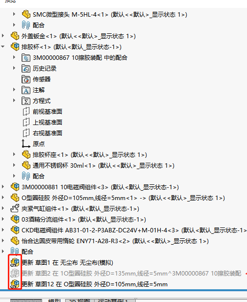

各位大佬,请教一下啊,这个奇怪的符号是啥,不能删掉,也无法编辑,也不知道怎么出来的,很是好奇啊。
发表于 2022-12-9 18:13:31 | 显示全部楼层
外部参考的更新路径

大佬,请问这个能删掉吗

这个图标只能隐藏, 要想彻底删除, 需要断开参考引用或者删除参考引用.
隐藏方法: 如官方文档所述, 在出现 "外部参考的更新路径" 图标的装配体中, 右击顶层装配体, 选择 "隐藏更新夹".
隐藏
隐藏
删除方法: 找到对应的参考引用, 右键后选择 "外部参考", 在弹出的外部参考对话框中选择"全部断开".
删除
删除

我悟了!谢谢大侠
