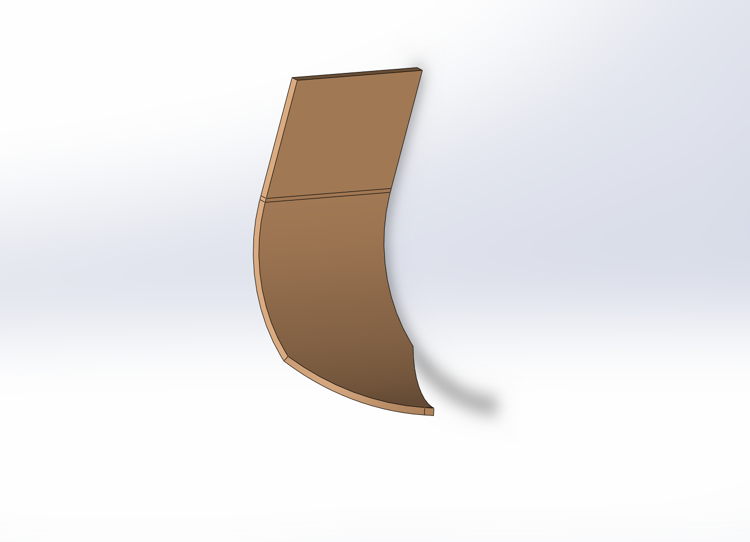

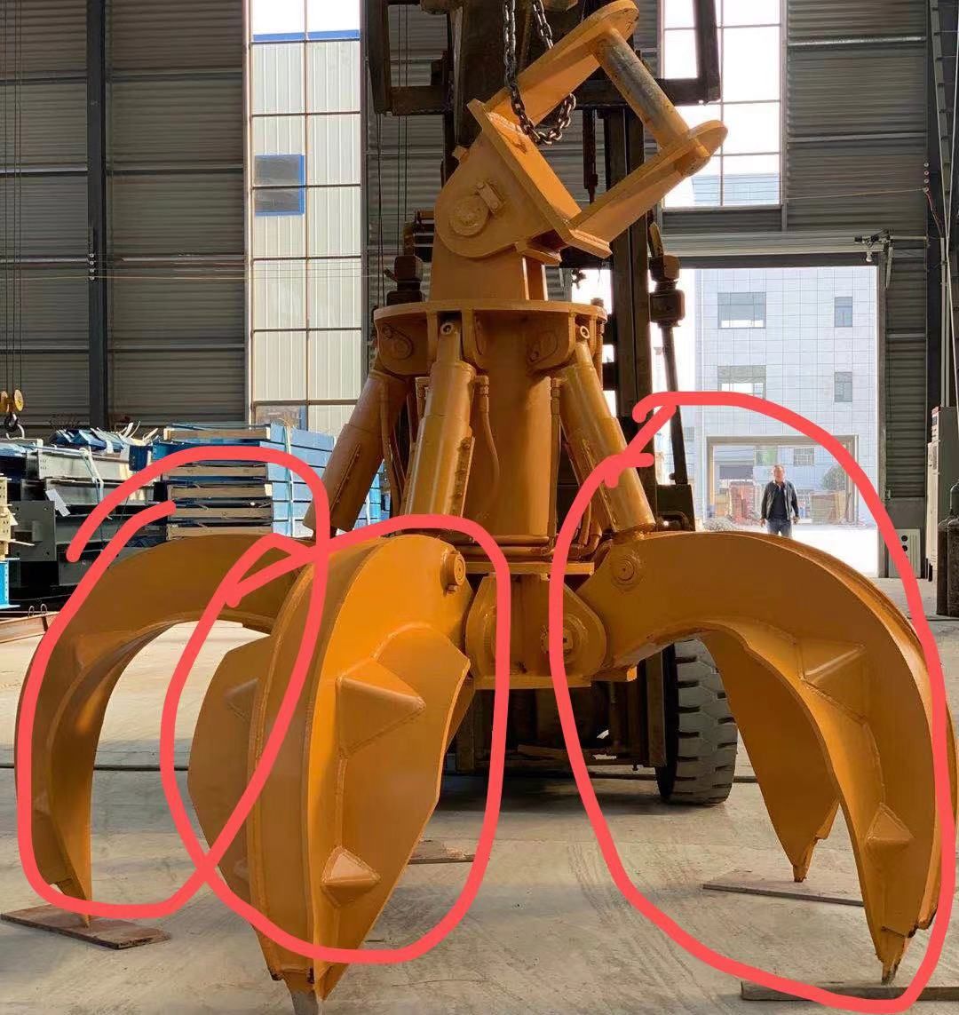

各位大佬,想问一下大家用sw怎么画图片上这个样子的模型
发表于 2022-12-8 19:24:17 | 显示全部楼层 |阅读模式
发表于 2022-12-8 23:13:14 | 显示全部楼层
这是多瓣抓斗,起重机设计手册里有专门的章节。
发表于 2022-12-9 07:50:20 | 显示全部楼层
书上有
发表于 2022-12-9 08:14:14 | 显示全部楼层
先按组成的零件建模,再把多个零件装配(焊接)到一起

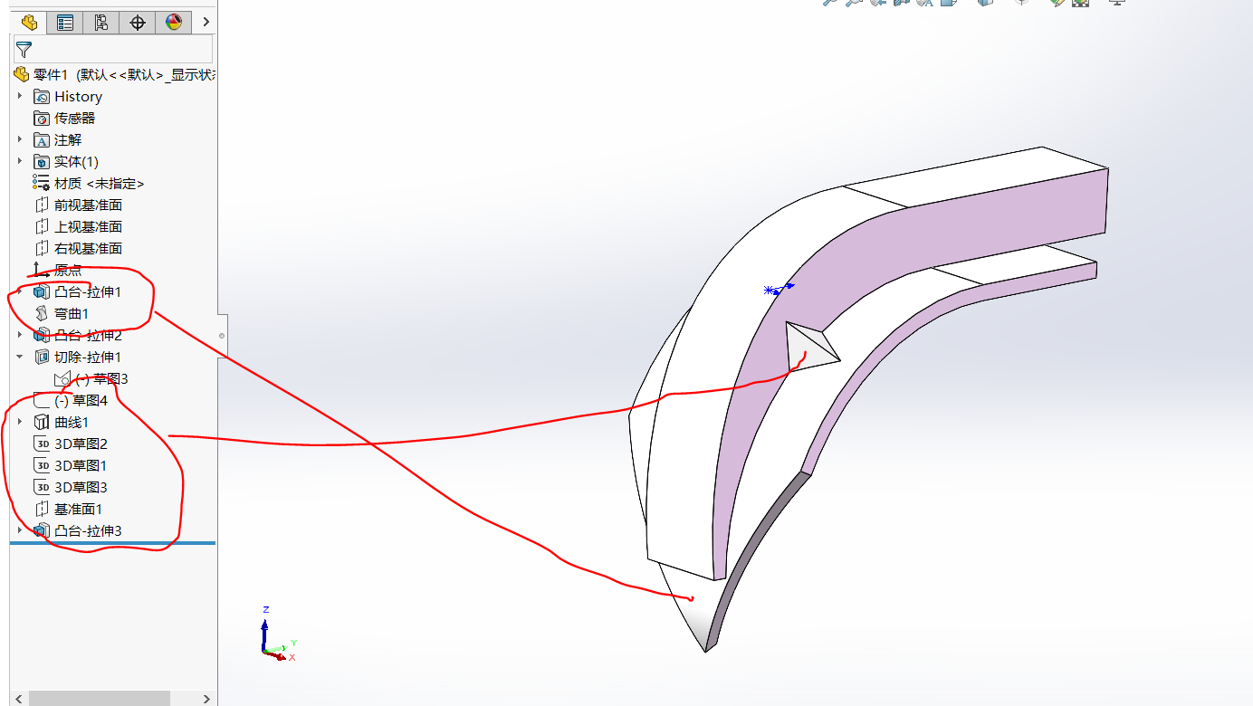

1.PNG 示意一下,是图片这个意思吗?主要特征有拉伸,弯曲,切除,那个几个加强筋简单画法就大概居中位置建基准面,分别拉伸到2个面,精确的话,要建曲线了,通过曲面的办法做;
