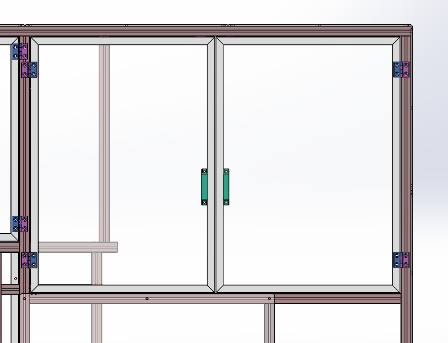

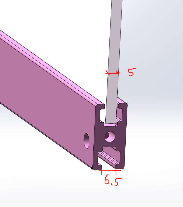

第一次做这种门框,不知道怎么下手了。门框型材内槽6.5宽,选用的是5mm厚的PC板,这两个之间怎么固定?打胶还是有密封胶条?
门把手要怎么选型和固定?
型材
型材
总装图
总装图
PC板与门框型材
PC板与门框型材
发表于 2022-12-5 13:17:16 | 显示全部楼层
有专用橡胶条。
发表于 2022-12-5 13:20:54 | 显示全部楼层
有专门的压板条,也可以打玻璃胶,随你怎么做都可以,不过这种东西是完全可以交给外面专业的型材厂代工的,没必要自己设计自己装配啊,框架全部自己设计自己下料装配很麻烦,要准备好多杂七杂八的东西还要考虑装配的公差。
 楼主| 发表于 2022-12-5 13:23:15 | 显示全部楼层
加肥猫devil 发表于 2022-12-5 13:20
有专门的压板条,也可以打玻璃胶,随你怎么做都可以,不过这种东西是完全可以交给外面专业的型材厂代工的, ...
车间整体框架已经装配好了,现在要下料门框PC板。

发表于 2022-12-5 13:29:32 | 显示全部楼层
有T型槽内嵌条,不过没用过,以前单位这种情况一般用的都是板螺母。
至于门把手,你合页咋固定,把手就咋固定呗

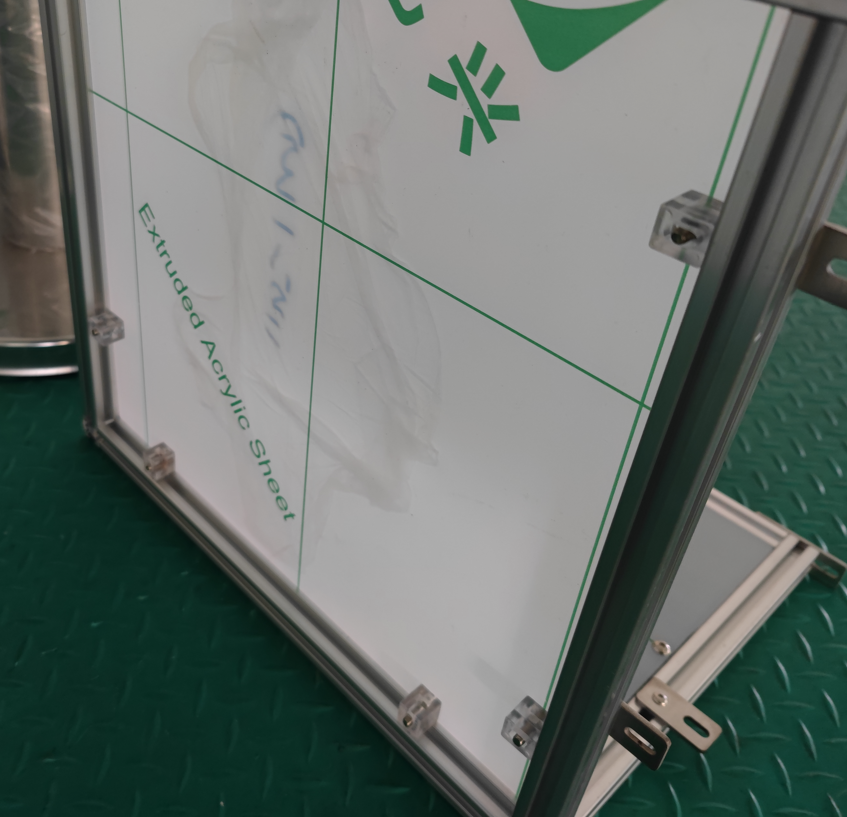

发表于 2022-12-5 13:34:32 | 显示全部楼层
钣金厂有专门的密封条 或者可以胶粒锁付
 楼主| 发表于 2022-12-5 13:35:48 | 显示全部楼层
至于门把手,你合页咋固定,把手就咋 ...
门框型材连接是用的内嵌角槽30*30-M5的,PC板与型材怎么固定的?不太想打胶,后期不好处理
发表于 2022-12-5 13:42:42 | 显示全部楼层
胶粒锁付
发表于 2022-12-5 13:55:42 | 显示全部楼层
瞅了眼样本,还真没看到6个槽用的,无论是内嵌胶条还是板螺母胶粒,都是8个10个槽的。
这种情况我选择不固定,逛荡就逛荡吧
