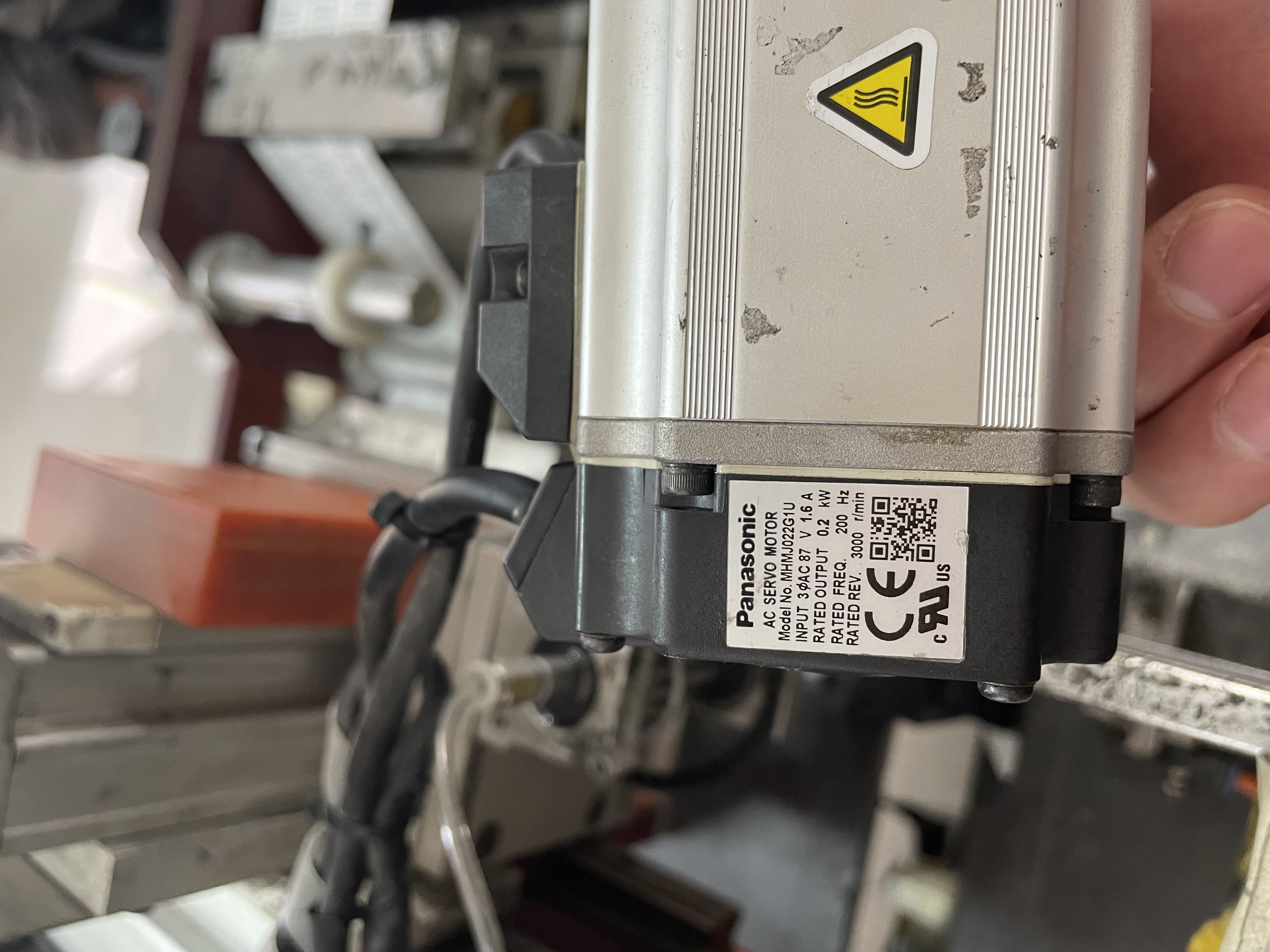

我厂有一台设备,用伺服电机➕同步带驱动轴,要求每次转90度。但是现在坏了,转大约75度,每次都停在同一位置。调节参数,就第一次转对了,后面又回到了原来的位置。大家帮忙分析一下是哪里出问题了

驱动器坏了?
发表于 2022-12-2 15:40:44 | 显示全部楼层
以前正常现在不行那就是电机轴打滑了,电气不会这样的
发表于 2022-12-2 15:51:31 | 显示全部楼层
你看下电机轴转了90°吗,是的话就是同步带或者联轴器的问题
发表于 2022-12-2 16:17:28 | 显示全部楼层
检查员机输出轴与带轮的联接装配是否丰收在间隙?先排除外围机械故障。同时可检查编码器的联接。排除机械后,就排查电气。
发表于 2022-12-2 17:01:45 | 显示全部楼层
如果现在能稳定转到一个错误的角度,那就说明硬件没有坏,软件也是稳定的,只是哪里设置错了,分析可能有下列几个原因
发表于 2022-12-2 17:02:19 | 显示全部楼层
机械故障概率大,看下那里装配是否松动,有没有打滑现象。
发表于 2022-12-2 17:03:08 | 显示全部楼层
1、有同步轮被换了不同齿数的,所以每次转动异常
2、软件每次发送的脉冲数和实际转比不一致
3、结合第一次能转好,后边全部偏位,可能程序上有两个参数点,其中一个是合格的,另一个没有改

先检查机械故障
