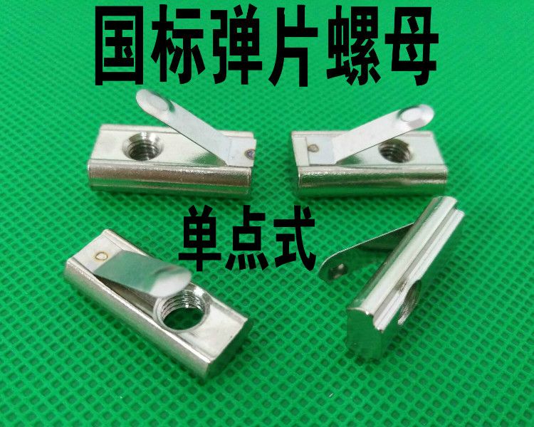

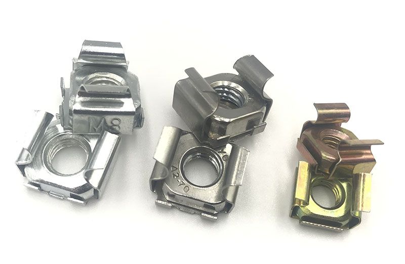

这种结构在小日本的设备上见过,不过他第二个件上不是直接来螺孔,而是可轴向可轻微偏移的卡槽螺母
第二个件是中间那个件吧,lz说的是中间件上两个穿孔,左右俩个件上各两个螺孔。然后,两个螺丝锁紧3个件。
这是在考2个螺纹的接续相位了。
A上是光孔穿螺栓,B螺纹孔锁紧,C上是光孔+反沉孔+薄型卡槽螺母  发表于 2022-12-2 00:14
轴向调节的话,必然有机构来填缝,用来补充轴向的锁紧力,那么就是弹簧了?
类似如下?
