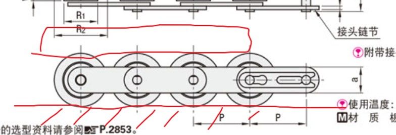

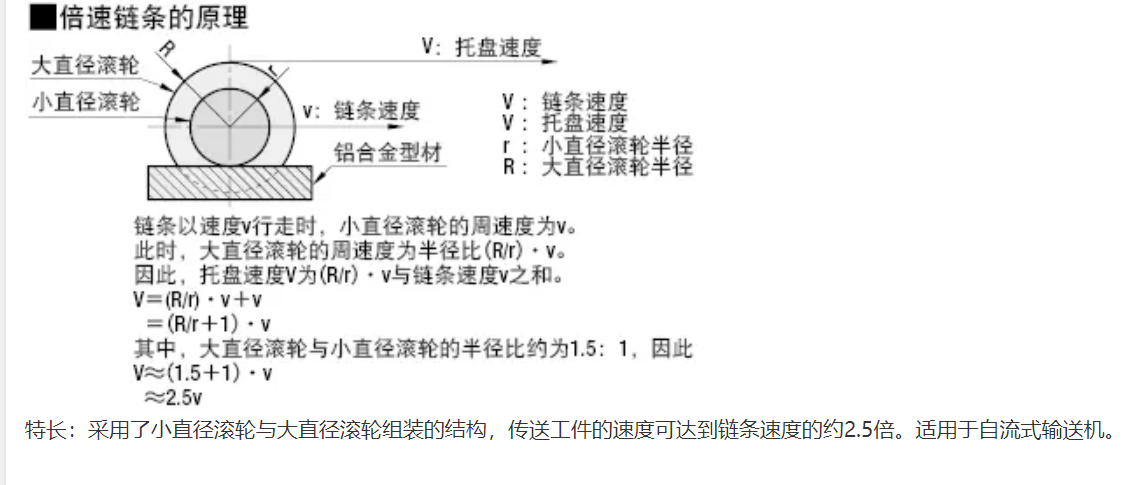

如题,如果大轮半径是滚子也就是小轮1.5倍的话,为什么工装板速度是2.5而不是1.5。虽然说链条本身有个速度在往前跑,可那不就是小轮嘛,而小轮大轮在正常工作下不就相当于一体的嘛,有明白的前辈,还请详细说说,倍速链的基本介绍作用我知道,我就是想弄明白为何工装板速度不是直接大小轮半径比
发表于 2022-11-29 20:33:51 | 显示全部楼层
托盘的速度=拖动小轮移动链条的速度+大轮相对小轮的倍率*链速.
首先假设滚轮被卡死, 无法转动, 托盘速度=链条速度v;
再假设链条不移动, 手动转动小轮, 让小轮线速度=v, 此时托盘速度=1.5v;
所以理想情况下, 托盘速度就是上面两种速度之和(1.5 + 1)*v

发表于 2022-11-29 21:51:11 | 显示全部楼层
楼上正解

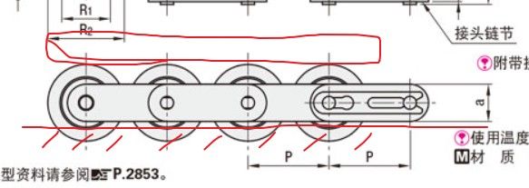

把大滚轮理解成一个小人站在小滚轮上,然后以1.5倍速度向前传托板就很容易理解了,这里的疑问是怎么实现大滚轮转,看视频似乎大滚轮转动是可控的
谁有实际的例子学习一下

这个是misumi的吧,怎么和我理解的不一样呢
小轮带大轮,说明小轮和大轮之间没有相对转动,那用于积放时候怎么办,又有相对转动了么
小轮带大轮,说明小轮和大轮之间没有相对转动,那用于 ...
积放的时候,由于被负载被档停了,所以过不去了,此时大轮与负载之间会产生相对运动,也就是有了滚动摩擦,所以链条继续前进,负载停在那,此时大小轮理论上应该还是同步转动的,因为毕竟上面有负载压着,使得大小轮之间有挤压
 楼主| 发表于 2022-11-30 12:49:06 | 显示全部楼层
2011ayoon 发表于 2022-11-30 09:02
把大滚轮理解成一个小人站在小滚轮上,然后以1.5倍速度向前传托板就很容易理解了,这里的疑问是怎么实现大 ...
嗯,想明白了,至于大滚轮转动,是因为重物压上去了,导致大小轮之间的间隙没了,也就摩擦大了,小轮可以带动大轮同步转动
