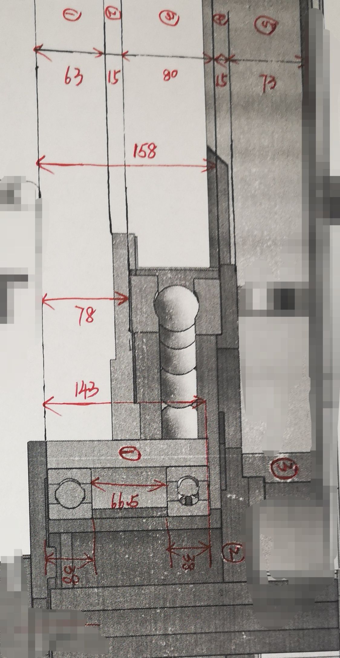

如图片所示 想让轴承有压紧量0.1mm
78和158的尺寸公差如何分配比较合适。
轴承厚80

这里面好几个轴承,不知你说哪个?
发表于 2022-11-28 18:01:31 | 显示全部楼层
封闭尺寸
先把装配图发一下
轴承轴向余量0.1 可以根据各个极限尺寸布置计算得到
