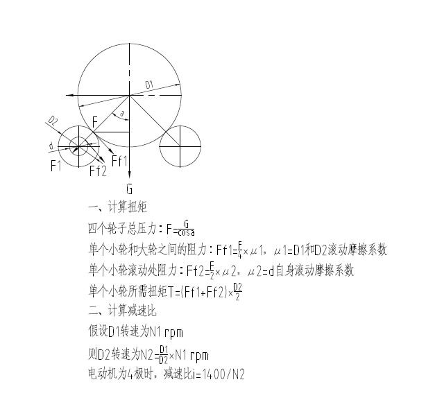

图片中的选型计算请大家帮忙看看是否合理?跪谢!

发表于 2022-11-23 16:56:35 | 显示全部楼层
你的计算方式 是按 匀速时的扭矩
这种滚筒的 一般启动一瞬间的力矩比较大
所以要计算转动惯量 角加速度 最后求出最大启动扭矩
在按照图片的方式 摩擦系数和安全余量计算 出真实功率

发表于 2022-11-23 17:14:08 | 显示全部楼层
这个摩擦阻力一般可以直接忽略的,直接算大轮子的启动扭矩就行,然后加上安全系数

 楼主| 发表于 2022-11-24 08:34:39 | 显示全部楼层
pengzhiping 发表于 2022-11-23 16:56
你的计算方式 是按 匀速时的扭矩
这种滚筒的 一般启动一瞬间的力矩比较大
我的理解是启动瞬间主要克服大小轮之间的摩擦力,匀速时这个力其实也很小了
发表于 2022-11-24 08:40:36 | 显示全部楼层
我觉得得知道大轮的加速时间
结构没太看懂,等大神回答
发表于 2022-11-24 08:47:38 | 显示全部楼层
类似摩擦驱动的滚筛
