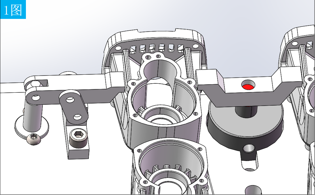

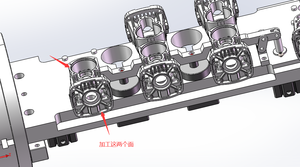

因为今年工厂效益太差,老板想从各方面节省开支,砍掉了与外协工装制作厂的合作,想让我们自己内部人员设计制作相应的产品工装,所以我被赶鸭子上架。

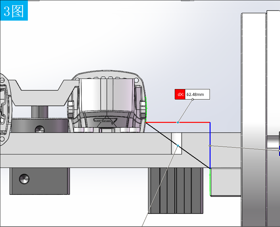

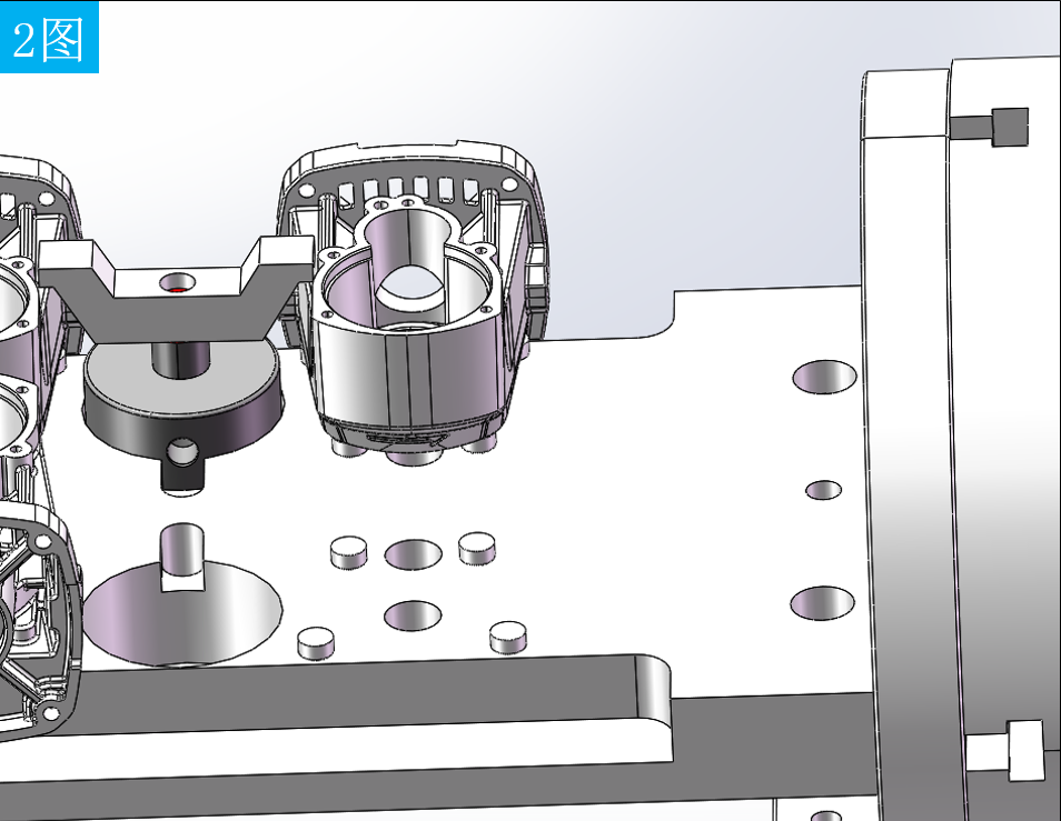

  我看了之前工装厂制作的一些夹具,便开始了一款产品简单的工装设计,但最后发现,这款产品有一边需要做压紧机构的空间有些不够,本来我是想在3图这里用1图的那种机构去压紧的,但没空间,本来这里也想用旋转气缸的,但怕边缘处大孔多了板强度会下降。所以有没有从事工装设计的大哥,能分享一下一些简单的压紧机构。

最外侧的气缸,用的杠杆结构,是自己加工的?
 楼主| 发表于 2022-11-23 10:49:04 | 显示全部楼层
对,那个结构需要自己厂里制作
发表于 2022-11-23 10:57:10 | 显示全部楼层
所有压板都改成手动压板,这样不是给老板更省钱吗?手动压板更简单,不易坏,易操作,占空间更小。
发表于 2022-11-23 11:18:19 | 显示全部楼层
只保留中间两个气缸,两边的压板采用联动结构压紧,即一个气缸管两了压板。

 楼主| 发表于 2022-11-23 12:40:29 | 显示全部楼层
老哥就是缺这种结构啊,你之前有没有设计过这种类似的结构,分享分享啊
发表于 2022-11-23 13:02:18 | 显示全部楼层
lz说的旋转气缸是指旋转下压气缸吧
发表于 2022-11-23 13:08:50 | 显示全部楼层
空间够的情况下全部用肘夹,省下一大笔钱
