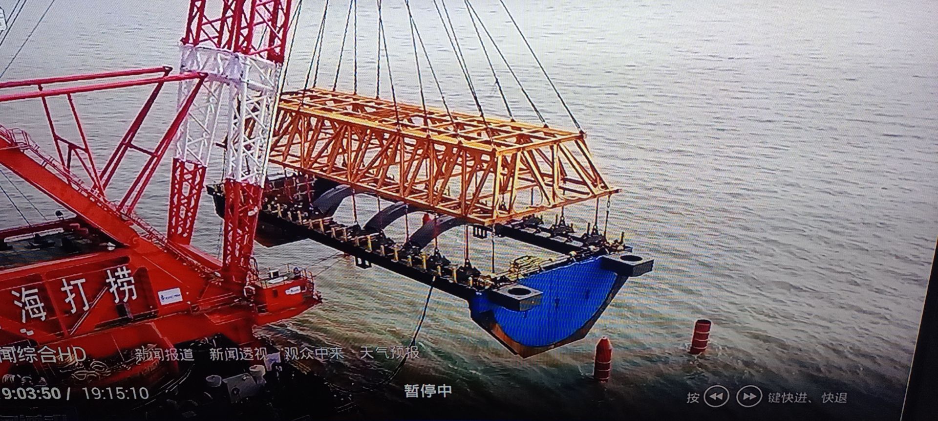

 楼主| 发表于 2022-11-22 08:03:18 | 显示全部楼层
上海台昨天直播了。这个是下面插了半圆形的托,把38米的木船和泥沙整体吊起来的,再放到报废的船坞里,慢慢研究和展览

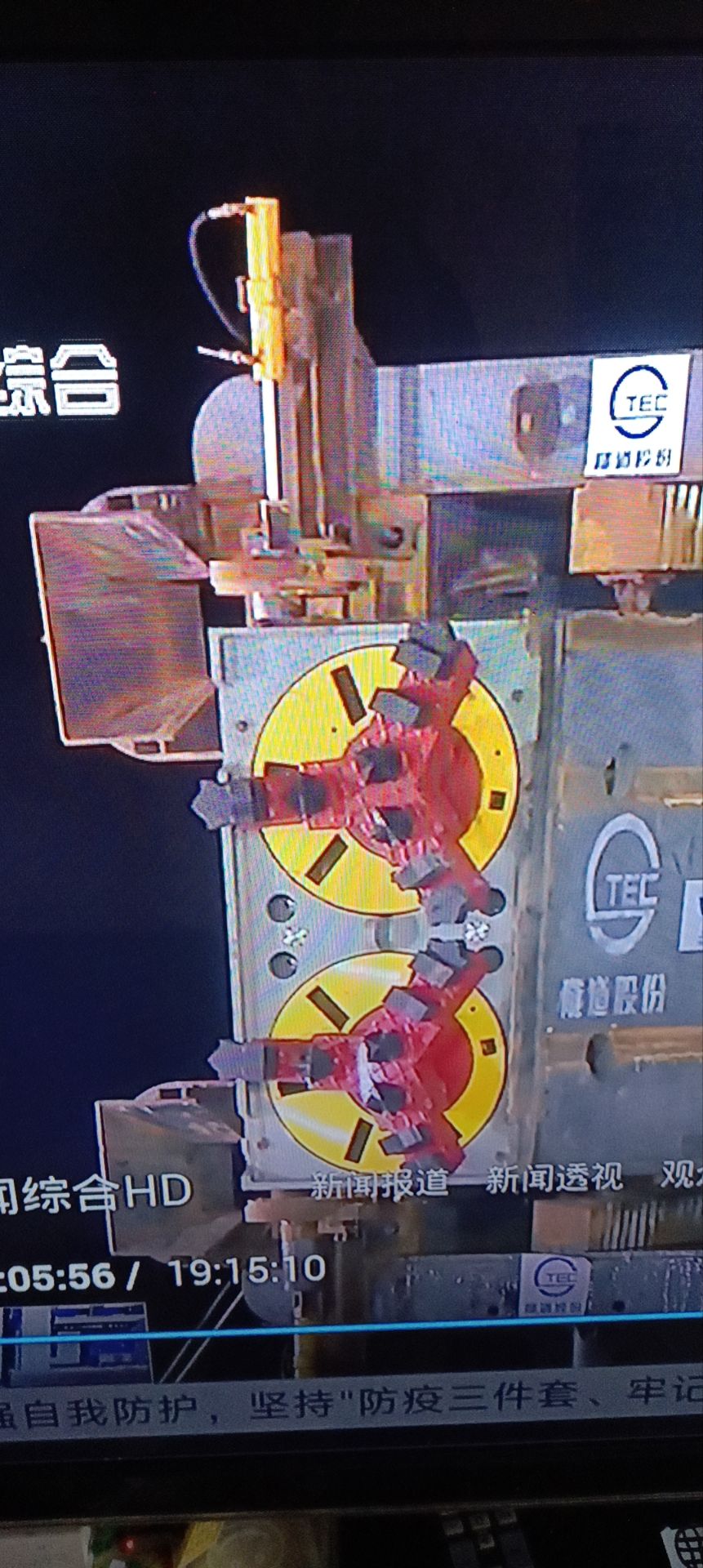

 楼主| 发表于 2022-11-22 12:31:58 | 显示全部楼层
微信图片_20221122122838.jpg 大致是先来四根定位销,放上支架端板到位置。
 楼主| 发表于 2022-11-22 12:35:24 | 显示全部楼层
微信图片_20221122122855.jpg 再把里面装了圆弧梁的发射架装上,圆弧梁前面有两个旋转开挖刀盘。穿好一根,再组装另一根。
发表于 2022-11-23 11:19:05 | 显示全部楼层
弧形梁非接触文物整体迁移技术
这个底部还是镂空的啊
