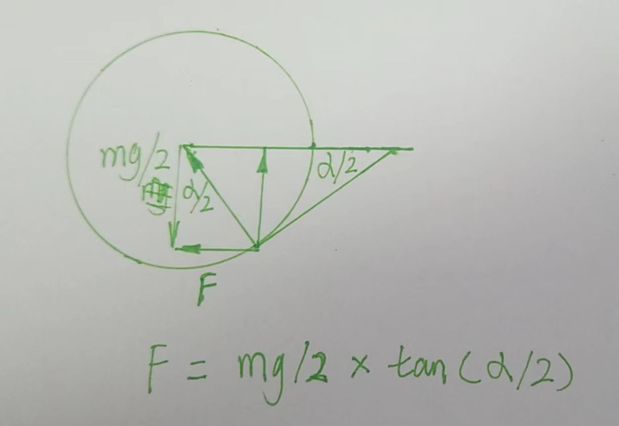

请教一个受力分析案例
发表于 2022-11-21 11:53:07 | 显示全部楼层
滑块能画在天花板面的上面吗?能在滑块上画一个左右方向的一对箭头吗?

1.按照重力的分力来计算
2.参考手爪气缸的夹紧力和负载,手爪气缸的参考负载比实际可以抓取的负载小很多
3.这个结构如果不做成V型的,做成L型的拖住工件,则需要的夹紧力更小

最小力就是sina/2*mg/2

发表于 2022-11-22 11:04:46 | 显示全部楼层
曾j 发表于 2022-11-21 11:13
不计摩擦力,F最小为0.5*mg*tan(0.5*α)
