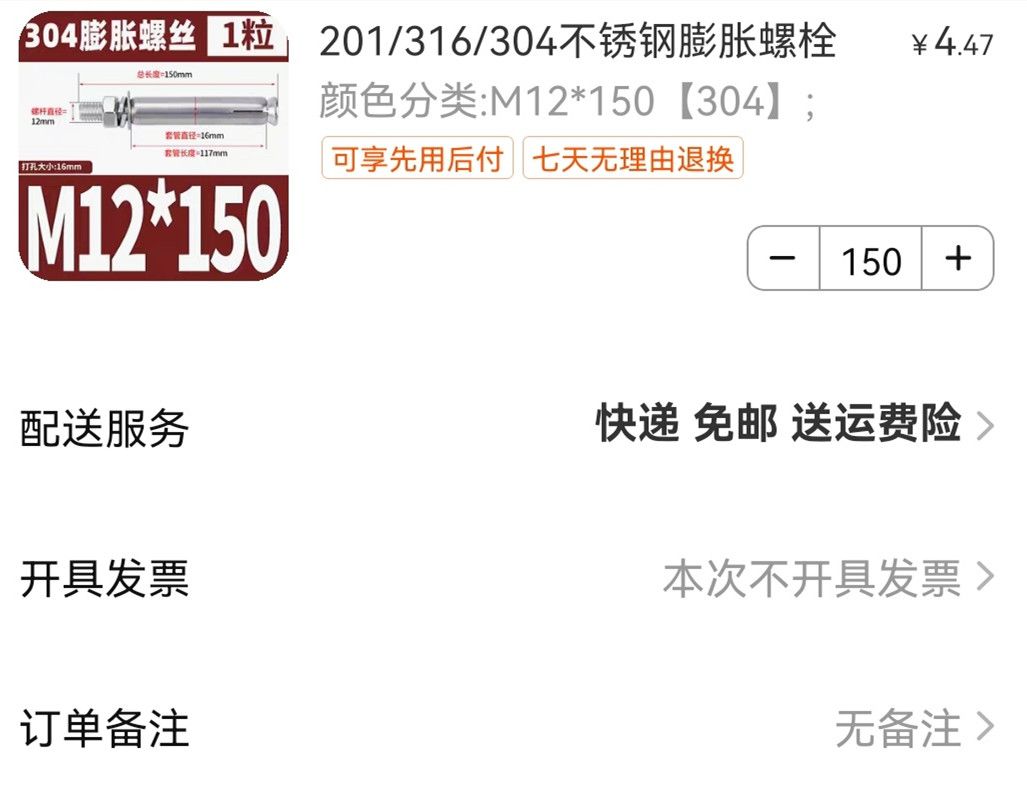

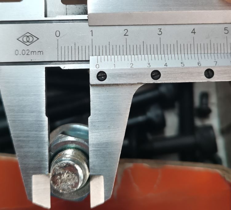

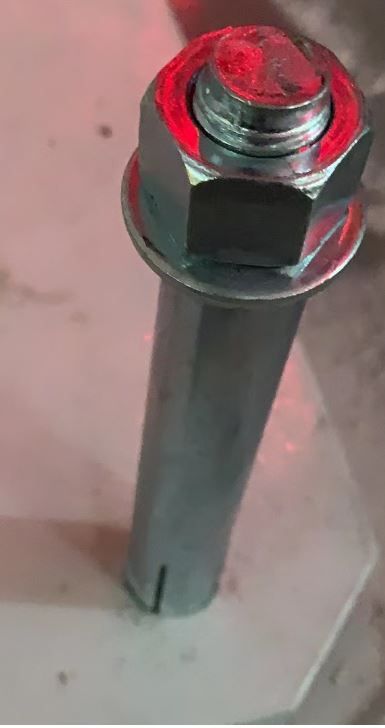

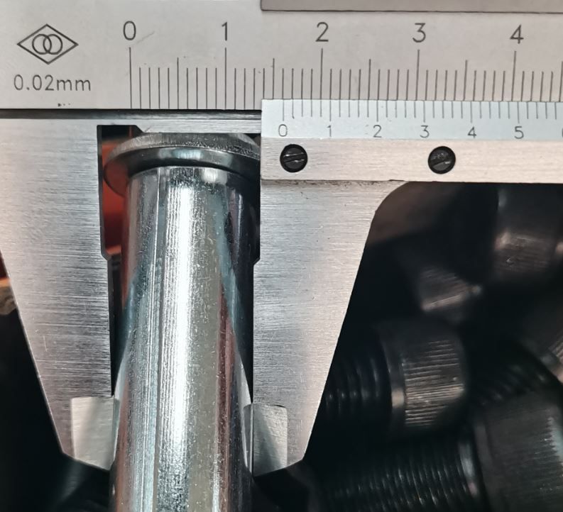

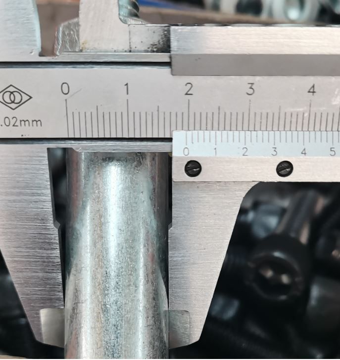

本来M12的膨胀螺丝,外面那个套筒直径不是应该是16的嘛!
结果淘宝上买来的,外面套筒直径却是19.5!
设备底座孔我开的是19,单边2个毫米的间隙,正规套筒直径16不是可以轻松放入的嘛!
现在可好,套筒外径19.5,再怎么硬敲也敲不进去!
淘宝也是越来越坑了,小五金也开始做假;
花了670元买了150个,现在一个也不能用,我都不知道该怎么办了!
要不是疫情管控,外出不方便,就去五金市场买实物了!

不用说,一定厂家装配错了,应该是M16的套筒装在M12上了,厂家不会干赔本不赚好的买卖。是不是?赶紧去找厂家换吧

退货!不要给生存的土壤。再者建议用化学螺栓,稍贵,但相对于这个成功率高!我用了大概200个,没有失误过。
